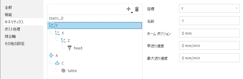

[キネマティクス]タブ:
マシンの要件に一致するように、直線軸と回転軸を定義します。
軸のホーム ポジションを設定して、マシンが完全に退避できるようにします。
