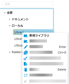

ライブラリを管理する
コンテキスト メニューからライブラリを管理するためのオプションにアクセスします(たとえば、ライブラリの作成、エクスポート、インポートなど)。このメニューを開くには、ライブラリを右クリックします。使用できるオプションは、ライブラリによって異なる場合があります。
工具ライブラリ - 管理オプション
ライブラリを作成する
  1. 工具ライブラリで、ローカル ライブラリまたはクラウド ライブラリを選択します。
  2. [新規ライブラリ] 新規工具ライブラリのアイコン をクリックして、名前を入力します。
