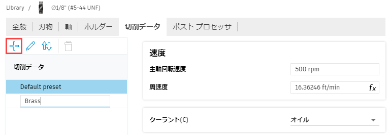

  1. [工具ライブラリ]で、プリセットを作成するライブラリと工具を選択します。
  2. 工具を右クリックし、コンテキスト メニューから[工具を編集]を選択します。
    注: 工具を編集できるライブラリは、[ドキュメント]、[ローカル]、および[クラウド]です(有効な場合)。
    工具パラメータを編集するためのダイアログが表示されます。
  3. [切削データ] タブを開き、 [プリセットを追加] ライブラリ切削データのプリセット追加のアイコン をクリックしてプリセットを作成します。工具に他のプリセットがない場合は、既定のプリセットが選択されます。
  4. プリセット名を入力します。
    工具プリセットを作成する
    指定した名前のプリセットがリストに表示されます。これは既定のプリセットのコピーです。
    ヒント: 工具に他のプリセットがある場合は、いずれかのプリセットを選択し、 [プリセットを追加] ライブラリ切削データのプリセットを追加のアイコン をクリックすると、それを基にプリセットを作成できます。

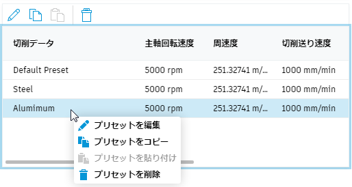

  1. [工具ライブラリ]で、ライブラリと、プリセットをコピーする工具を選択します。
  2. [切削データ] テーブルで、プリセットを右クリックし、コンテキスト メニューから [プリセットをコピー] プリセットをコピーのアイコン を選択します。
    注: 複数のプリセットを選択するには、[Shift]または[Ctrl]キーを押します。
    プリセットをコピー
  3. プリセットを貼り付けるターゲット工具を選択します。
    注: 同じタイプの 1 つまたは複数の工具にプリセットをコピーすることができます。たとえば、ミル工具の場合、ボール エンド ミル工具からプリセットをコピーして、別のボール エンド ミル工具に貼り付けることができます。
  4. ターゲット工具の[切削データ]テーブルで、右クリックしてコンテキスト メニューから [プリセットを貼り付け] プリセットを貼り付けのアイコン を選択します。
    [工具ライブラリ]ダイアログの右下隅に確認メッセージが表示されます。
プリセットがターゲット工具に正常にコピーされました。

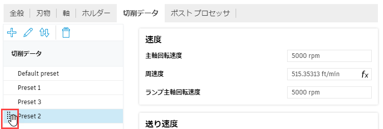

プリセットの順序を変更する
  1. プリセットの上にポインタを合わせます。
  2. プリセット名の左にあるボタンを押したままにします。
  3. プリセットを目的の位置にドラッグします。
