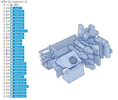

  3. [オブジェクト]タブで、[コンポーネント]ボタンがアクティブな状態で、
    • キャンバスからコンポーネントを選択します。または、
    • ブラウザからコンポーネントを選択します。
      3D 整列するコンポーネントの選択

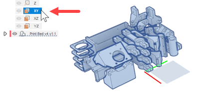

  4. [エンベロープ]タブで、[平面]ボタンがアクティブな状態で、キャンバスまたはブラウザから平面を選択します。
    3D 整列のための平面選択

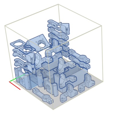

  12. [OK]をクリックします。
    3D 整列の結果
