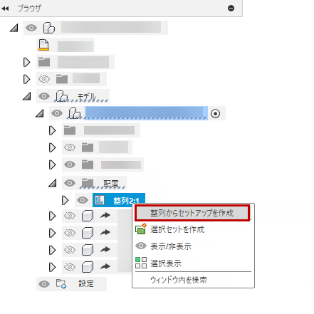

  1. 配置を作成したら、[製造]作業スペースに移動します。
  2. ブラウザで、[モデル]ノードを展開し、次に[配置]ノードを展開します。
  3. セットアップを作成したい配置のノードを右クリックし、[配置からセットアップを作成]を選択します。

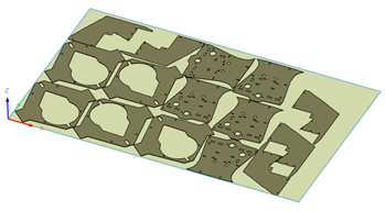

    WCS がエンベロープの左下に設定されたセットアップが作成されます。ストック幅と長さは配置エンベロープと同じサイズです。ストックの奥行きは、コンポーネントの高さと同じです。
    自動整列のセットアップ
    セットアップが配置と関連付けられます。つまり、セットアップ内で操作をプログラムした後、配置を変更した場合、[製造]作業スペースに戻ってセットアップを再生成し、操作を自動的に更新することができます。
