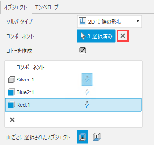

  4. (省略可能)次の方法で、リストからコンポーネントを削除します:

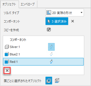

    • オブジェクトを 1 つ削除するには、そのオブジェクトをクリックし、リストの左下隅にある 削除のアイコン をクリックします。
      整列ダイアログ
    • すべてのコンポーネントを削除するには、選択したコンポーネント数の横にある 削除のアイコン をクリックします。

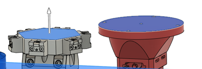

    次の例では、銀色のコンポーネントと赤色のコンポーネントが面で選択されています。既定では、選択した面が配置の上に向きます。
    [面が上]で配置された 2 つのコンポーネント

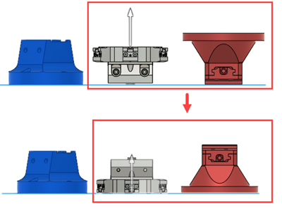

    [面ごとに選択されたオブジェクト]オプションを[面が上] 面が上のアイコン から[面が下] 面が下のアイコン に変更すると、次のようになります。
    [面が上]オプションを[面が下]に変更する
    左側の青色のコンポーネントは、面が選択されていないため影響を受けません。

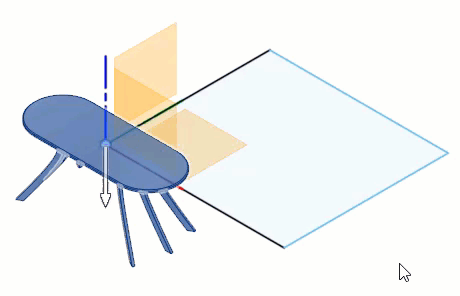

  1. [エンベロープ]タブに切り替えます。[平面/スケッチ/面を選択]ボタンがアクティブになっている状態で、コンポーネントを配置する平面またはスケッチをクリックします。
    Fusion で、選択したコンポーネントの配置方法の計算が開始されます。[自動プレビュー]が選択されている場合は、キャンバス上の整列が更新されます。
    配置するスケッチの選択

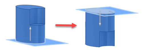

  5. (省略可能)平面またはスケッチ上の配置の方向を変更するには、[エンベロープを反転] 反転のアイコン をクリックします。
    反転の例
