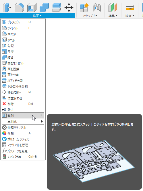

[デザイン]ワークスペースで[整列]を使用するには、[整列]と[単純化]の基本設定を有効にする必要があります。
  1. アプリケーション バーの右上で、[マイ プロファイル]をクリックします。
  2. [基本設定]を選択します。[基本設定]ダイアログが開きます。
  3. 左ペインで、[一般] > [デザイン]を選択します。
  4. [[整列と単純化]ツールを有効にする]をクリックします。
  5. [OK]をクリックします。
  6. [ソリッド]タブのツールバーから、[修正] > [整列] をクリックします。
    [ソリッド]タブから整列

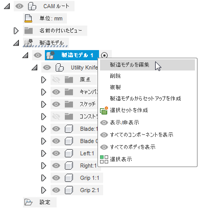

[製造]ワークスペースで整列を使用する
[製造]ワークスペースで[配置]を使用するには、[製造モデルを編集]コンテキスト環境にアクセスする必要があります。
  1. [製造]ワークスペースのツールバーで、[フライス加工] > [セットアップ] > [製造モデルを作成]をクリックします。
  2. ブラウザで、[製造モデル]ノードを展開します。
  3. 新しい製造モデルを右クリックし、[製造モデルを編集]を選択します。
    コンテキスト メニュー
    これにより、[製造モデルを編集]コンテキスト環境が有効になります。
  4. [ソリッド]タブのツールバーから、[修正] > [整列] をクリックします。
