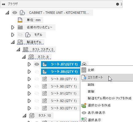

  1. ブラウザで 1 つまたは複数のシートを選択します。
  2. 選択内容を右クリックし、[エクスポート]をクリックします。
    シートを右クリック
  3. ファイル名とパスを入力し、エクスポート用の形式を選択します。
