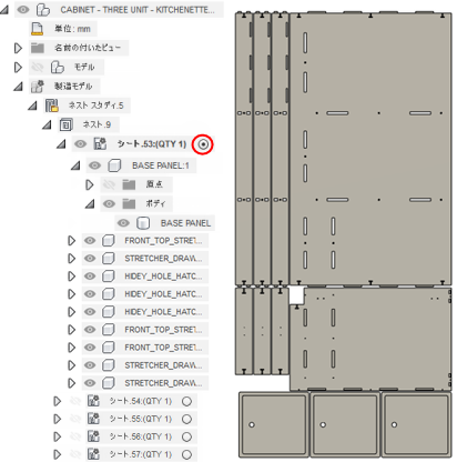

  1. ネスト スタディを作成したら、ブラウザでそのシート ノードをアクティブにして表示します。
    ネスト スタディをアクティブにする
  2. 他の Fusion ドキュメントと同様に拡大ズームおよび縮小ズームします。

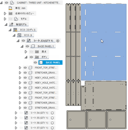

  3. キャンバスまたはブラウザでパーツをクリックして選択します。
    ネスト パーツを選択
