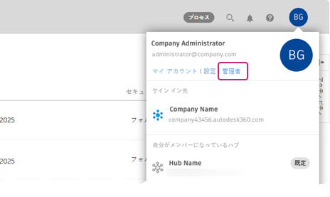

  2. 右上にあるプロファイル画像をクリックし、 [管理者] を選択します。
    Admin

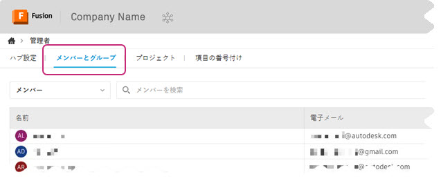

  3. [メンバーとグループ] タブに移動します。
    メンバーとグループタブ
  4. [ステータス] 列で、最近招待された各メンバーのステータスを確認します。
    • 保留: メンバーはまだ招待を受け入れていません。
    • アクティブ: メンバーはハブを受け入れて参加しました。

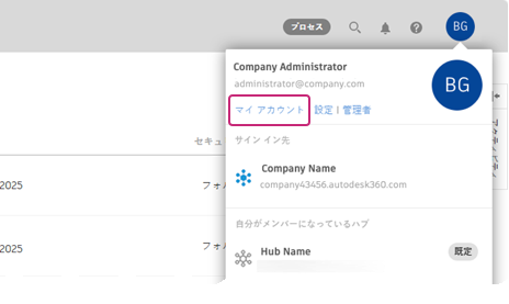

  2. ページの右上にあるプロファイル画像をクリックして [マイ アカウント] を選択するか、manage.autodesk.com に移動します。
    マイ アカウント

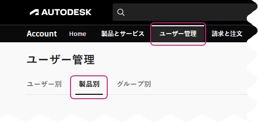

  3. [ユーザ管理] > [製品別] に移動します。
    ユーザ管理

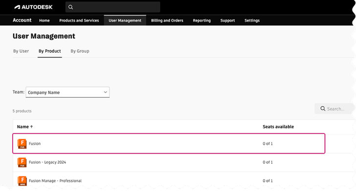

  4. [Fusion] をクリックします。
    ユーザ管理の[Fusion]
    これにより、使用可能なライセンスの数、ライセンスの総数が表示されます。また、 [割り当てられたユーザ] の下に、これまでにライセンスが割り当てられたメンバーが表示されます(存在する場合)。

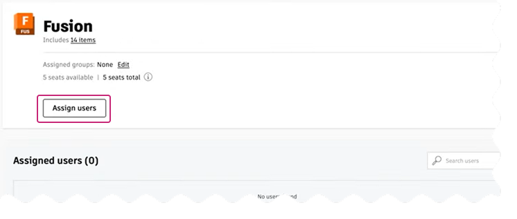

  5. [ユーザを割り当てる] をクリックします。
    ユーザの割り当て
