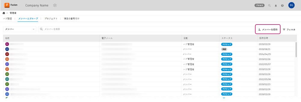

  4. [メンバーとグループ] タブで、 [メンバーを招待] をクリックします。
    メンバーを招待
  5. 表示されたダイアログで、招待するメンバーの電子メール アドレスを入力します。複数のエントリはカンマで区切ります。
  6. [招待] をクリックして招待状を送信します。
最近招待されたメンバーは、 [保留] ステータスでメンバーの一覧に表示されます。招待された日付とメンバーのロールを確認することもできます。Fusion でデザインを作成して保存するには、メンバー(またはそれ以上)のロールが必要です。
