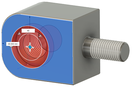

[デザイン] > [ソリッド] > [作成] パネルのツールを使用すると、単純、ざぐり、または皿穴の各ドリル穴を作成し、Fusion の円柱ソリッド ジオメトリにねじを追加できます。
次のツールを使用して、ソリッド ボディに穴とねじを作成することができます。
注: 一部のツールは、 [ジェネレーティブ デザイン] 、 [シミュレーション] 、および [製造] の各作業スペースにも表示されます。ツールの編成は、各作業スペースで異なります。
穴フィーチャまたはねじフィーチャを追加する
次のことを指定できます。
穴
[穴] ツールは、ソリッド ボディに単純、ざぐり、皿穴の各ドリル穴を定義します。
ねじ
[ねじ] ツールは、円柱ソリッド ジオメトリにめねじまたはおねじを追加します。
