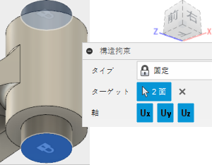

  1. 小さいピンの終端面を完全に固定します。
    1. ([シミュレーション]作業スペース > [設定]タブ > [拘束]パネル > [構造拘束])をクリックして、[構造拘束]ダイアログを開きます。
    2. [構造拘束]ダイアログで、3 つの方向すべてを拘束するために、[タイプ]が[固定]であり[Ux]、[Uy]、および[Uz]の各軸がすべて選択されていることを確認します。
    3. 小さいピンの上面をクリックして、ターゲットとして選択します。
      選択済みであることを示すために面が青色に変わり、拘束されていることを示すために白色のロックが表示されることに注目してください。
    4. 小さいピンの下側が見えるようにモデルを回転してから、底面をクリックして選択します。
      小さいピンを拘束する
    5. [OK]をクリックして拘束を適用し、ダイアログを閉じます。

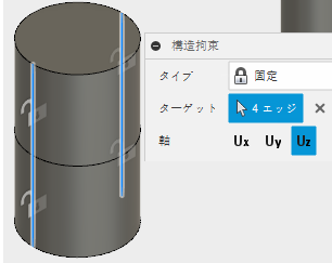

  2. 長さに沿った 2 つの直線エッジを使用して、大きいピンを Z 方向に拘束します。
    注: 大きいピンの円柱面は、拘束を適用するエッジを提供するために分割されています。これらのエッジは、接続ロッド アセンブリの XY 対称面に配置されます。対称面(この場合は Z 方向)に対して垂直の場合、変位は発生しません。したがって、XY 対称面に沿った任意の場所に Z 拘束を適用することにより、このパーツの自然な変形は荷重下で妨げられません。
    1. ブラウザで、フォルダのアイコン [モデルのコンポーネント]を展開してから、アセンブリのアイコン [Connecting Rod Assembly (接続ロッド アセンブリ)]を展開します。
    2. コンポーネントのアイコン 接続ロッド コンポーネントの横にある 表示オンのアイコン をクリックして、接続ロッドを非表示にします。
    3. キャンバスで右クリックし、マーキング メニューから 構造拘束のアイコン [構造拘束を繰り返し]を選択します。
    4. [構造拘束]ダイアログで、[Ux]と[Uy]をクリックして非アクティブにし、[Uz]のみを拘束された軸として残します。
    5. 大きいピンに表示されている 2 つの直線エッジをクリックして選択し、モデルを回転して反対側の 2 つを選択します。誤って面を選択した場合は、もう一度クリックして選択を解除します。
      注: 各エッジはピンの長さの半分であるため、合計で 4 つのターゲットを選択する必要があります。
      大きいピンを Z 方向に拘束
    6. [OK]をクリックして拘束を適用し、ダイアログを閉じます。

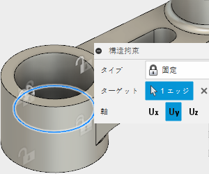

  4. XZ 対称面に沿ったエッジを使用して接続ロッドを拘束します。この場合も、法線(Y)方向の移動が予期されない場所に拘束が適用されます。
    1. ブラウザで、コンポーネントのアイコン 大きいピン コンポーネントの横にある 表示オンのアイコン をクリックして、大きいピンを非表示にします。
    2. コンポーネントのアイコン 接続ロッド コンポーネントの横にある 表示オフのアイコン をクリックして、接続ロッドを表示します。
    4. [構造拘束]ダイアログで、[Ux]と[Uz]をクリックして非アクティブにし、[Uy]のみを拘束された軸として残します。
    5. 大きい穴の内側が見えるようにモデルを回転してから、中央の円形エッジをクリックして、ターゲットとして選択します。
      ロッドの Y 拘束
