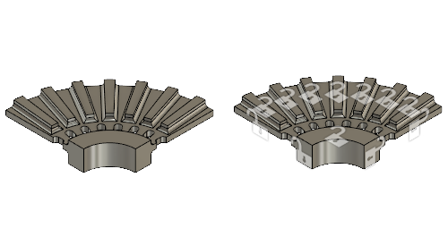

  拘束が適用されていないブレーキ ロータ(左)、拘束が適用されたブレーキ ロータ(右)。

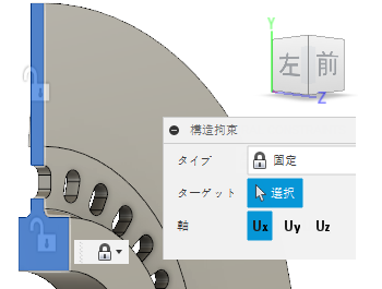

 ([シミュレーション]作業スペース > [設定]タブ > [拘束]パネル > [構造拘束])を選択して、[構造拘束]ダイアログを開きます。
 - [タイプ]が[固定]に設定されていることを確認します。
 - [Uy]および[Uz]をクリックして、これらの軸を非アクティブにします。現在は[Ux]のみがアクティブです。
 - モデルを回転して、ブレーキ ロータの YZ 平面上の 2 つの面を選択します。
 - [OK]をクリックしてコマンドを確定し、ダイアログを閉じます。

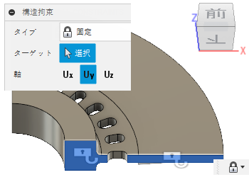

手順 b ~ f を繰り返して、今度は XZ 平面上の 2 つの面について[Uy]方向のみを拘束します。

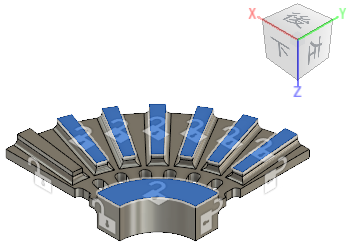

 - 図に示されているようにモデルを回転し、8 つの面のいずれかを選択します。

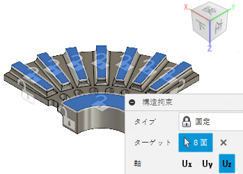

 - [Ux]および[Uy]をクリックして、これらの軸を非アクティブにします。現在は[Uz]のみがアクティブです。

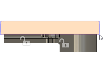

 - ViewCube の下部をクリックしてから、ブレーキ ロータの上部エッジを左から右にウィンドウ選択します。
注: 選択した最初の面はこの操作で選択解除され、再度選択する必要があります。
 - ViewCube のコーナーをクリックして、図に示されているようにモデルの方向を変更し、8 番目の面を再選択します。
 - [OK]をクリックしてコマンドを確定し、[構造拘束]ダイアログを閉じます。
