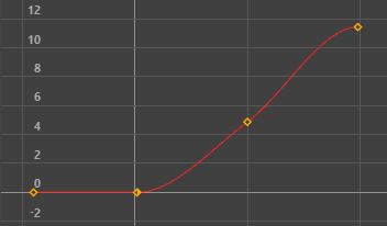

ブレイクダウン キーは、隣接しているキー間の時間関係を比例したまま保持するための特殊なキーです。
最初の例では、通常のキーが挿入され、隣接するキーが移動されます。2 番目の例では、ブレイクダウン キーが挿入され、隣接するキーが移動されますが、今回はカーブのシェイプの変化に合わせて、挿入したキーが調整されます。ブレイクダウン キーは緑色で表示されます。
