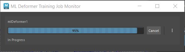

ML デフォーマ トレーニング ジョブ モニターを使用すると、トレーニングの進行状況を監視できます。また、
ML デフォーマ ジョブ モニターからトレーニング プロセスをキャンセルすることもできます。

	 ML デフォーマ ジョブ モニターを開くには、ML モデルをトレーニングしてから
 このトピックでは、ML デフォーマ トレーニング ジョブ モニターの設定について説明します。ML デフォーマの使用方法の詳細については、「ML デフォーマを作成する」および「個別のターゲット ジオメトリを使用して ML デフォーマを作成する」を参照してください。
ML デフォーマ ジョブ モニター
次のオプションについては、進行状況バーの横にある
 メニューをクリックします。
