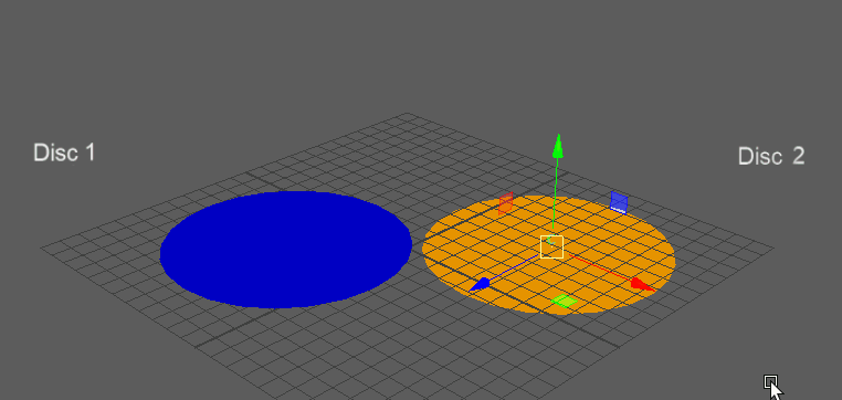

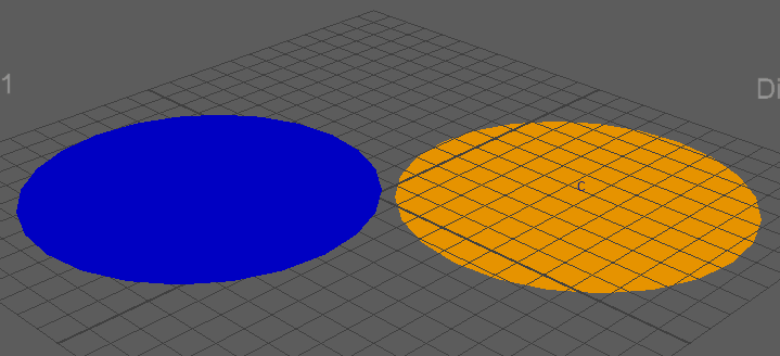

このプロセスを説明するため、このシーンには 2 つのメッシュ、すなわち静的メッシュ(ディスク 1)と、クラスタ デフォーマを持つメッシュ(ディスク 2)があります。ディスク 2 のアニメーションを含む ML デフォーマをトレーニングして、ディスク 1 で使用できるようにします。ディスク 2 はターゲット デフォメーションで、ML デフォーマがシミュレートする目標を示します。
ディスク 1 は静的メッシュ(ディスク 1)で、(ディスク 2)はクラスタ デフォーマです。

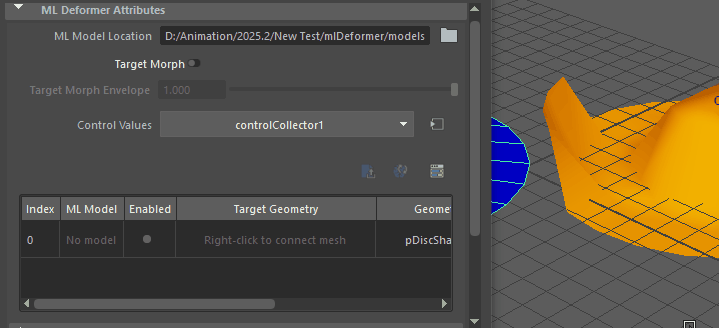

- アニメーション(F4)、リギング(F3)、またはモデリング(F2)メニュー セットでデフォーム(Deform) > ML デフォーマ(ML Deformer)を選択して、ML デフォーマ(ML Deformer)をディスク 1 に追加します。
-  アトリビュート エディタ(Attribute Editor)の ML デフォーマ(ML Deformer)タブを開き、タブを固定します。
-  デフォメーションを適用したジオメトリ(ディスク 2)を選択し、アトリビュート エディタ(Attribute Editor)で、ML デフォーマ(ML Deformer)テーブルのターゲット ジオメトリ(Target Geometry)列を右クリックして、ターゲットを選択項目に置き換え(Replace Target with Selected)を選択します。

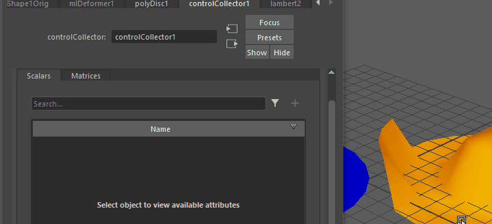

-  アトリビュート エディタ(Attribute Editor)のコントロール コレクタ(Control Collector)タブに切り替え、コントロールの追加(Add Controls)テーブルを展開します。

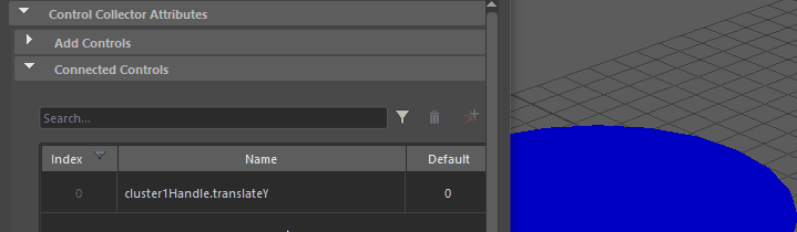

- ターゲットとしてディスク 2 を選択し、アトリビュート エディタ(Attribute Editor)のコントロールの追加(Add Controls)リストのスカラー(Scalars)タブでデフォメーションをコントロールするアトリビュートを選択します。(行列(Matrices)タブは、ディープ ジョイント階層がある場合に使用します。「ML デフォーマ コントロール コレクタ アトリビュート」トピックの「行列(Matrices)」タブのセクションを参照してください)。
		  [Ctrl]または[Shift]キーを押しながら複数のアトリビュートまたはすべてのアトリビュートをクリックして選択し、リストの右上にある追加(Add) ( )ボタンをクリックします。この例では、アニメーションは Y 軸上にのみ存在するため、移動 Y (translate Y)アトリビュートのみを選択します。 )ボタンをクリックします。この例では、アニメーションは Y 軸上にのみ存在するため、移動 Y (translate Y)アトリビュートのみを選択します。
 注: 右クリックして、選択項目の追加(Add Selected)またはすべて追加(Add All)を選択することもできます。
		    アトリビュートは、コントロールの追加(Add Controls)リストの下にある接続されたコントロール(Connected Controls)リストに追加されます。
- デフォメーションのトレーニングに使用する最小(Min)と最大(Max)の値を設定します。この例では、最小(Min)と最大(Max)の値は -50 と 50 に設定されています。この例では、これがシミュレートしたいアニメーションの表現として適しているためです。

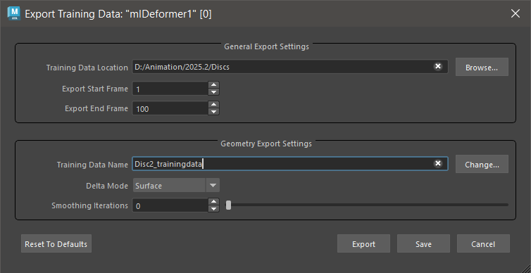

- ターゲット ジオメトリ(ディスク 2)を選択します。アトリビュート エディタ(Attribute Editor)の ML デフォーマ(ML Deformer)タブで、トレーニング データを書き出し...(Export Training Data...)  をクリックしてトレーニング データを書き出し(Export Training Data)ウィンドウを開き、ML デフォーマで使用するターゲット ジオメトリのアニメーションを設定できます。(ML モデル(ML Model)列を右クリックして、ML デフォーマ(ML Deformer)アトリビュートのトピックにある ML モデル(ML Model)コンテキスト メニューでトレーニング データを書き出し...(Export Training Data...)を選択することもできます)。 をクリックしてトレーニング データを書き出し(Export Training Data)ウィンドウを開き、ML デフォーマで使用するターゲット ジオメトリのアニメーションを設定できます。(ML モデル(ML Model)列を右クリックして、ML デフォーマ(ML Deformer)アトリビュートのトピックにある ML モデル(ML Model)コンテキスト メニューでトレーニング データを書き出し...(Export Training Data...)を選択することもできます)。
-  トレーニング データを書き出し(Export Training Data)ウィンドウで、次のパラメータを設定します。

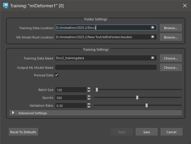

-  アトリビュート エディタ(Attribute Editor)の ML デフォーマ(ML Deformer)タブで、モデルをトレーニング...(Train Model...)  をクリックしてML デフォーマのトレーニング(Training ML Deformer)ウィンドウを開きます。トレーニング データの場所(Training Data Location)フィールドには、トレーニング データとモデルが保存されている場所が表示されます。 をクリックしてML デフォーマのトレーニング(Training ML Deformer)ウィンドウを開きます。トレーニング データの場所(Training Data Location)フィールドには、トレーニング データとモデルが保存されている場所が表示されます。ML デフォーマ アトリビュート(ML Deformer Attributes)リストの ML モデル(ML Model)セルを右クリックして、モデルをトレーニング...(Train Model...)を選択することもできます。このウィンドウの各設定の詳細については、「MLデフォーマのトレーニング設定」を参照してください。
- ML デフォーマのトレーニング(Training ML Deformer)ウィンドウで、次のように設定します。
		  - 出力 ML モデル名(Output ML Model Name): トレーニング済みモデルの名前を選択します。
-  データをプリロード(Preload Data)をアクティブ化: トレーニングを高速化します(メモリ使用量が増えます)。
-  トレーニング(Train)をクリックします。
				2 つの Python ウィンドウが表示されます。 ML デフォーマ ジョブ モニター  では、この ML トレーニングや他の ML トレーニングの進行状況を追跡できます。Python ウィンドウに「 [ML デフォーマ] トレーニングが完了しました」というメッセージが表示されたら、トレーニングは終了しています。
