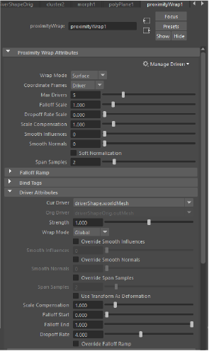

アトリビュート エディタ(Attribute Editor)の ProximityWrap1 タブ
座標フレーム設定: ドライバ(Driver) (左)およびスナップ(Snap) (右)
