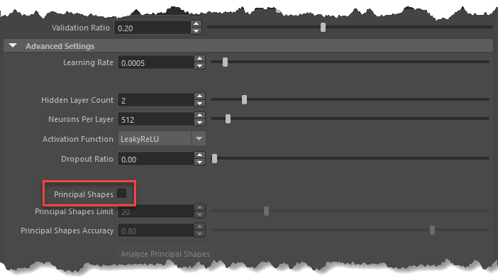

  3. 高度な設定(Advanced Settings)セクションを展開し、主要シェイプ(Principal Shapes)を確認します。
    主要シェイプ(Principal Shapes)をアクティブにする

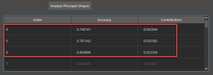

  4. 主要シェイプを解析(Analyze Principal Shapes)をクリックします。
    トレーニング データのサイズによっては、解析に時間がかかる場合があります。解析が完了すると、テーブルが生成されます。
  5. 解析によって生成されたテーブルを確認します。白い行は、トレーニングに使用する主要シェイプを示します。シェイプの数は主要シェイプの精度(Principal Shapes Accuracy)で設定した数と同じになりますが、主要シェイプの制限(Principal Shapes Limit)を超えることはありません。
    白い列は、トレーニングに使用される主要シェイプを示します
