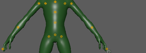

- ガイド(Guides)領域
- ガイドは、メッシュ内のジョイントの配置を調整するために使用するヘルパー マーカーです。

- ガイド設定(Guide Settings)
- Maya Creative で、メッシュ上の適切な位置にスケルトン ジョイントを位置合わせするのに役立つガイドの生成を、この領域で設定できます。
				注: ガイドには、これからなる HumanIK ジョイントから名前が付けられます。HumanIK ジョイント名の説明については、「 HumanIK キャラクタの構造」を参照してください。
				- シンメトリ(Symmetry)
- シンメトリ(Symmetry)メニューでは、バウンディング ボックスまたはヒップの配置に基づいてシンメトリを選択できます。基本的にシンメトリになっているキャラクタもあれば、キャラクタのシンメトリ プレーンの位置からバウンディング ボックス(およびその中心)がずれるフィーチャまたはプロパティを含んでいるキャラクタもあります。
						キャラクタがこの説明に当てはまる場合は、ヒップ(Hips)オプションを使って、現在のヒップの位置に基づいてシンメトリを作成することができます。
- バウンディング ボックス(Bounding Box)を選択して、センター ジョイント(ヒップ、脊椎、首)にマップされ、左右対称ジョイント(肩、腕、脚)の中心に配置されるかマップされるガイドの基準として、バウンディング ボックスの中心を設定します。中央またはミラー平面は、メッシュのバウンディング ボックスの中心を通る YZ プレーンです。キャラクタのプロポーションを不均等にする意図がない限り、このオプションをオンのままにしておくことをお勧めします。
- ガイドの組み込み時にガイドの対称を強制しない場合は、非対称(No Symmetry)を選択します。また、キャラクタのヒップを使用したミラーリング ツールを手動で使用することもできます(「ガイドのユーザ調整」を参照してください)。

- 作成/更新(Create/Update)
- キャラクタ メッシュにガイドを追加するには、作成/更新(Create/Update)をクリックします。
- ガイドを削除(Delete Guides)
- キャラクタ メッシュからガイドをクリアします。
- ガイドのユーザ調整(User Adjustment of Guides)領域
- Maya Creative でスケルトンを作成するのに使用するガイド ヘルパを手動で配置し、移動ツール(Move tool)を使用してキャラクタ メッシュと正しく一致させることができます。次のオプションを使用すると、位置合わせが簡単になります。
				- 左から右へミラー/右から左へミラー(Mirror Left to Right/Mirror Right to Left)
- 選択したガイドの位置を使用して、反対側のガイドの位置合わせます。中央のガイドはミラー平面にスナップされます。
						注: 左から右へミラー(Mirror Left to Right)ツールは、キャラクタを向いたときにキャラクタの左側で選択したガイドを使用し、キャラクタを向いたときにキャラクタの右側(つまり、キャラクタの左側)にある対応するガイドにミラー平面オフセットを適用します。
						   右から左へミラー(Mirror Right to Left)ツールの場合は逆になります。
- ガイドの選択(Select Guides)
- すべてのガイドを選択します。
- すべてのガイドの表示/非表示(Show/Hide All Guides)
- ガイドの表示のオン/オフを切り替えます。
