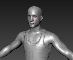

下に示す例では、左目のメッシュに価数の高い頂点があることを Mudbox が示しています。
問題のある領域がハイライト表示されることにより、それぞれの領域をさらに検討し、Mudbox で修正できるかどうかを判断できます。(たとえば、問題のあるフェースを削除し、穴にパッチを適用するなどです。「フェースを削除する」と「メッシュ内の穴にパッチを適用する」を参照してください。)より複雑な問題を解決するには、Maya または 3ds Max のツールを使ったメッシュのクリーンアップや編集が必要になる場合があります。
