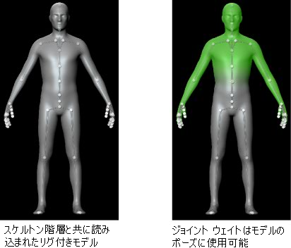

既存のジョイントを使用したモデルを読み込む
他の 3D アプリケーションが FBX ファイル形式を書き出すことができる場合、そのアプリケーションを使用してスケルトン(ジョイント)階層にリグを設定したモデルをジョイント データとともに読み込むことができます。たとえば、Maya、3ds Max、Softimage では、ジョイント リグを作成して FBX ファイルを書き出すことができます。
Mudbox でポーズを設定したり変形するために、リグを設定したモデル上でジョイント(スキン)ウェイトを読み込むこともできます。
  1. Maya または 3ds Max からモデルを書き出す前に、FBX 書き出しオプションを設定し、モデルとともにスケルトンとスキンのウェイト付けデータを書き出します。
    たとえば、Maya の FBX Export を選択した場合の[オプション]ウィンドウで、[含める]基本設定で[アニメーション][デフォームしたモデル]オプションがオンになっていて、[スキン][ブレンド シェイプ]とオプションもオンになっていることを確認します。
  2. Mudbox の[基本設定]ウィンドウで、[FBX] > [ジョイントを読み込み]基本設定をオンにします。「[基本設定]ウィンドウ」も参照してください。
  3. [ファイル] > [読み込み]を選択し、読み込む FBX ファイルを選択します。「FBX を使用して読み込む」も参照してください。
    モデルがロードされると、[オブジェクト リスト]を使用してジョイント階層を表示できます。ジョイントとボーンは、ポーズ ツールを使用するときに、[3D ビュー]に表示されます。[ポーズ]ツールを使用してジョイントを選択するか、または[オブジェクト リスト]からジョイントを選択します。
