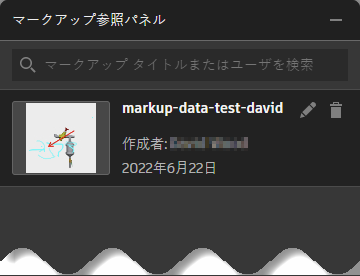

    マークアップは、ウィンドウの左側にあるマークアップ参照パネルに記録されます。
    参照パネル
  3. 記録されたマークアップをロードするには、マークアップ参照パネルでそのマークアップをクリックします。
  4. マークアップ参照パネルでは、名前を変更 名前変更アイコン したり、保存したマークアップを削除 削除アイコン することができます。
