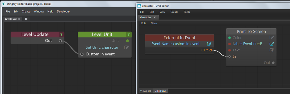

このノードをユニット フロー グラフ、エンティティに割り当てるフロー グラフ、またはフロー サブルーチンで使用すると、新しい入力イベント接続が、このユニット、他のフロー グラフ内のエンティティまたはサブルーチンを表すフロー ノードで、使用可能になります。その新しい入力接続のときにその他のフロー グラフがイベントを渡すたびに、この外部イベント ノードが、ユニット、エンティティまたはサブルーチンのフロー グラフ内でトリガされます。
たとえば、次の図は、custom in event という名前の External In Event ノードを含むユニット フロー グラフを示します。このユニット用の Data > Level Unit ノードがレベル フロー グラフで使用されているときは、自動的に同じ名前の入力イベントが提供されます。レベル フロー内のイベント入力をトリガすると、ユニットのフロー グラフの評価が External In Event ノードから開始されます。
External In Event
さらに、stingray.Level.trigger_event()、stingray.Unit.flow_event() または stingray.FlowComponent.flow_event() を呼び出すことで、この外部イベントを Lua からトリガできます。

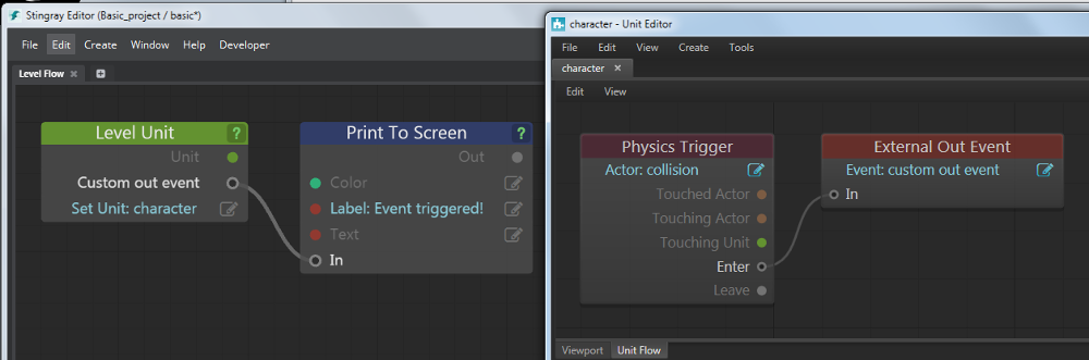

このノードをユニット フロー グラフ、エンティティに割り当てるフロー グラフ、またはフロー サブルーチンで使用すると、新しい出力イベント接続が、このユニット、他のフロー グラフ内のエンティティまたはサブルーチンを表すフロー ノードで、使用可能になります。このユニット、エンティティまたはサブルーチンのフロー グラフがこの External Out Event にイベントを渡するたびに、他のフロー グラフ内の新しい出力イベント ポートからイベントが発行されます。
たとえば、次の図は、custom out event という名前の External Out Event ノードを含むユニット フローを示します。このユニット用の Data > Level Unit ノードがレベル フロー グラフに含まれているときは、同じ名前の出力イベントが自動的に提供されます。ユニット フロー内の External Out Event ノードをトリガすると、レベル フローの評価がレベル ユニット ノードのイベント出力から開始されます。
External Out Event
