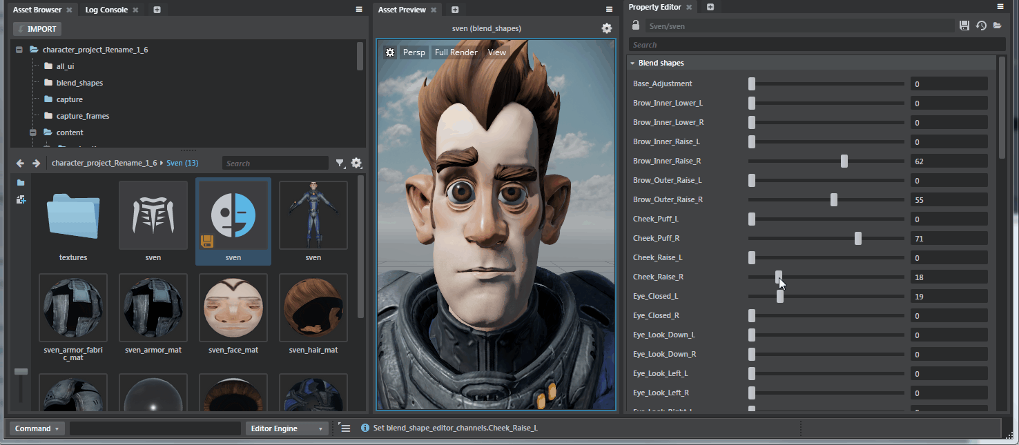

ブレンド シェイプ プラグインは、ユーザがエディタ内でブレンド シェイプを操作およびプレビューする方法を定義します。Stingray でブレンド シェイプを操作する方法の背景情報については、メイン Stingray ヘルプを参照してください。
ブレンド シェイプ プラグインに関する注意事項:
*editor¥plugins¥blend_shapes¥blend_shapes¥blend_shapes.type: この type ファイルは、.blend_shape* ファイルのデータ レイアウト、およびデータを編集するために Property Editor に表示されるコントールの種類を示します。
*editor¥plugins¥blend_shapes¥blend_shapes.stingray_plugin: このプラグインは、Asset Browser で .blend_shapes* リソースを公開する方法を定義する asset_type 拡張機能や、Asset Preview のカスタム動作を定義する preview 拡張機能を定義します。
このエディタ拡張機能は、ランタイムにシェイプ間のブレンドを処理するエンジン拡張機能によって補完されることにもご注意ください。
// From blend_shape.type
export = "#blend_shapes"
extension = "blend_shapes"
types = {
blend_shapes = {
type = ":struct"
fields = {
blend_shape_meshes = {
type = ":value" // :value means an arbitrary JSON value. The type system won't try to reason about it (or to validate it).
blend_shape_editor_channels = {
type = ":value"
editor = {
label = "Blend shapes"
generic_creator = false
generic_selector = true
version = "0.1.0"
control = "BlendShapes" // Use a custom blend-shape control in the Property Editor, defined in editor/core/components/properties/property-blend-shape.js.

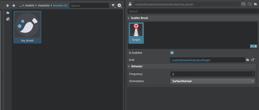

散乱ブラシは、別のユニットまたは地表にペイントする(「拡散」させる)ユニットのリストをカプセル化するエディタ専用のリソースです。Stingray で散乱ブラシを操作する方法の背景情報については、メインの Stingray ヘルプを参照してください。
散乱ブラシに関する注意事項:
*editor\plugins\level_editor\scatter.stingray_plugin*: このプラグイン記述子は、scatter.type ファイルが含まれているフォルダをマウントして、Asset Browser にカスタム アイコンの検索場所を指定します。
*editor¥plugins¥level_editor¥scatter_type¥scatter_brush.type*: この type ファイルは、散乱ブラシのプロパティを編集するための UI コントロールを定義します。
上記の「アセットに対する変更内容をリッスンする」に記載されているように、levelEditingService は散乱ブラシに関する変更内容をリッスンして、Lua 散乱データ モデルを再ロードすることにもご注意ください。
objectEditingService.on("DataObjectsConsensusChanged", function (args) {
if (this.SelectedToolName !== "scatter" ||
!this.SelectedScatterBrush) {
return;
var changeDesc = args[0];
if (changeDesc.AssetsModified.indexOf(this.SelectedScatterBrush) === -1) {
return;
this.invoke('UpdateLuaScatterBrushComponents');
}.bind(this));

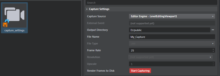

キャプチャ設定は、ビューポートからのイメージのストリームをキャプチャし、一連の .exr ファイルとして結果を保存するためのパラメータを指定する、エディタ専用のリソースです。この使用方法では、カスタム アセット タイプを使用して Property Editor を専用編集ツールのように機能させる方法を示します。Stingray で散乱ブラシを操作する方法の背景情報については、メインの Stingray ヘルプを参照してください。
キャプチャ設定に関する注意事項:
// From capture_settings.type
export = "#capture_settings"
extension = "capture_settings"
types = {
capture_settings = {
type = ":struct"
fields = {
start_capture = {
type = ":bool"
default = true
editor = {
// Specification of the Action button that kicks in the Capture process.
control = "Action"
label = "Render Frames to Disk"
text = "Start Capturing"
color = "#CC3D3D"
trigger = {
type = "js"
module = "capture_frames/capture_frames_actions"
function_name = "handleCapture"
editor = {
label = "Capture Settings"
version = "1.0.0"
init = {
type = "js"
function_name = "startCaptureSettingsEditing"
cleanup = {
type = "js"
function_name = "endCaptureSettingsEditing"
