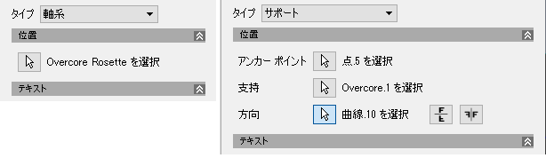

  3. [タイプ]ボックスからテキストの配置方法を選択します。
    • [軸系]: テキストはロゼットの原点に X 軸方向で配置され、テキストの高さは Y 軸方向になります。Z 方向は文字の裏表を決定します。
    • [サポート]: サーフェスをサポートとして使用し、定義された方向に沿ってテキストがアンカー ポイントに配置されます。
    選択したオプションにより、ダイアログ ボックスの[位置]の下に表示されるコントロールが決まります。
  4. 前の手順で[軸系]を選択した場合、[位置]の下の選択矢印 をクリックし、TruPlan ブラウザで軸系を選択します。
    前の手順で[サポート]を選択した場合、[位置]の下の選択矢印 を使用して TruPlan ブラウザから次の要素を追加します。
    • [アンカー ポイント]: テキストの原点を定義する点
    • [サポート]: テキストの方向を定義する平面またはサーフェス
    • [方向]: テキストの方向と角度を定義する線分またはカーブ。フリップとミラーのボタン を使用して、必要に応じてテキストの方向または向きを変更します。
