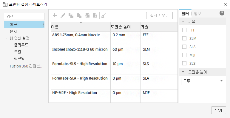

프린팅 설정 라이브러리는 적층 제조를 위해 기계와 연관시키는 인쇄 설정의 집합으로, 별도의 라이브러리로 세분화됩니다.
인쇄 설정은 ABS 또는 PVA와 같이 빌드 프로세스에 사용되는 벌크 원재료에만 해당되며 노즐 지름 및 도면층 높이와 같은 다양한 정보를 포함합니다. Fusion에서는 인쇄 설정을 사용하여 적층 도구 경로를 생성합니다.
Fusion 내의 프린팅 설정 라이브러리
인쇄 설정 라이브러리 내에서 인쇄 설정에 대한 정보를 볼 수 있을 뿐만 아니라 다음을 수행할 수 있습니다.
인쇄 설정 라이브러리는 여러 라이브러리 폴더로 세분화됩니다.
Fusion 라이브러리 폴더에는 Fusion에서 제공하는 일반 인쇄 설정이 포함되어 있습니다. 일반 인쇄 설정 중에서 현재 사용하는 기계에 적합한 설정이 없는 경우 요구사항에 가까운 인쇄 설정을 복사하여 붙여 넣은 다음 클라우드 또는 로컬 라이브러리 폴더에 붙여 넣을 수 있습니다. 이 폴더에서 필요에 맞게 편집할 수 있습니다.
주: 클라우드 라이브러리를 활성화해야 합니다. 기본 설정 > 일반 > 제조에서 클라우드 라이브러리 사용 확인란을 선택합니다.
주: 이 기능은 FFF, SLA/DLP, MJF, SLS 또는 MPBF 기능이 있는 적층 기계를 선택하는 경우에만 사용할 수 있습니다.
