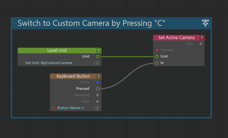

Create 패널에서 카메라를 만듭니다.
Flow Editor에서 카메라를 활성 카메라로 할당합니다.
도구 모음에서 Play 아이콘
을 클릭하면 C를 눌러 새 카메라를 사용할 수 있습니다.

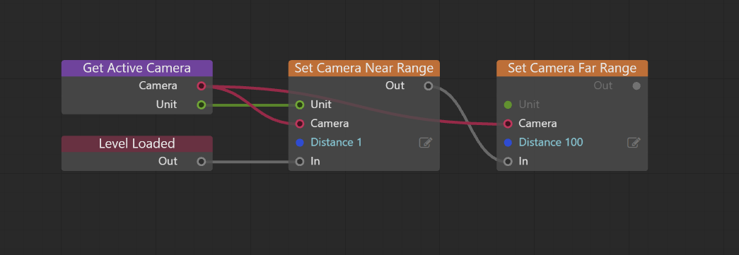

Stingray에서는 기본적으로 일반적인 실제 표준 배율에 따라 예상되는 거리로 자르기 평면을 설정합니다. 어떤 프로젝트에서는 이러한 기능이 적합하지 않을 수 있으며, 그에 따라 때로는 자르기 평면을 직접 조정해야 하는 경우도 있습니다.
뷰포트에서 자르기 평면을 조정하는 방법:
게임 내에서 자르기 평면을 조정하는 방법:
Level Flow에서 Get Current Camera 노드로 카메라에 액세스한 후 필요에 따라 Set Near Range 및 Set Far Range 노드를 사용하여 거리를 설정합니다.

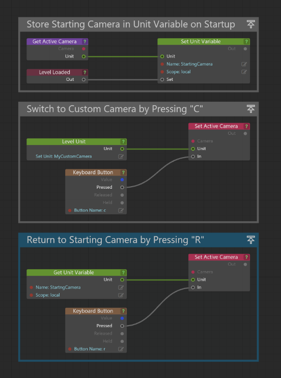

카메라 이동은 다양한 방법으로 제어할 수 있습니다.
일부 기본 Stingray 템플릿 프로젝트의 기본 "비행 모드" 카메라는 전환 작업에 유용할 수 있습니다. 이러한 카메라는 수준 유닛이 아니기 때문에 찾기가 어려울 수 있습니다. 이 간단한 흐름 코드 조각을 사용하여 이러한 카메라를 저장해 두었다가 나중에 사용할 수 있습니다. 어떤 카메라든 이 방법으로 저장하여 나중에 해당 카메라로 돌아올 수 있습니다.
