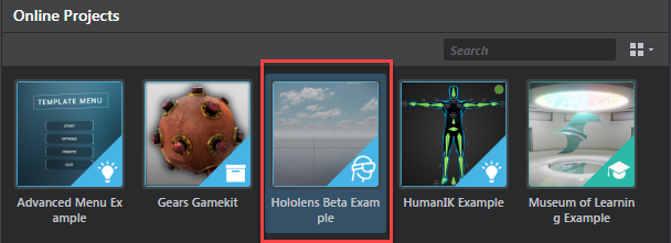

HoloLens 테스트 목적을 위한 WIP 프로젝트는 Project Manager의 Online Projects 탭에서 찾을 수 있습니다.
참고: 이 프로젝트는 소스 코드 고객에게만 제공됩니다.

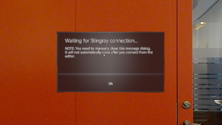

응용프로그램을 시작하면 Stingray Editor에서 들어오는 연결을 기다리는 동안 다음 정보가 표시됩니다.
Stingray Editor에서 Connections 패널(Window > Deploy and Connect > Connections)을 사용해 장치의 IP 주소에 대한 연결을 설정하고 프로젝트를 실행합니다.
자세한 내용은 Connections 패널 사용을 참조하십시오.
참조: Stingray Editor에서 연결을 시작하려면 장치의 엔진 응용프로그램이 이러한 대기 상태여야 합니다. 즉, 프로젝트를 실행하거나 뷰포트를 미러링하려고 할 때마다 장치에서 엔진을 닫고 다시 시작해야 합니다.
편집기에 연결할 때 장치에서 메시지 대화 상자 창을 수동으로 닫습니다. 창은 자동으로 닫히지 않으며, 표시되는 동안 엔진에 의해 렌더링되는 3D 컨텐츠가 숨겨집니다.
