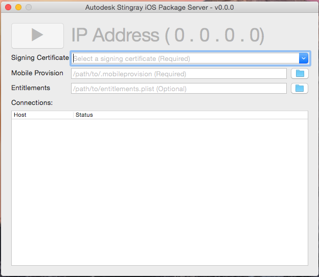

응용프로그램을 실행합니다. 다음과 같은 창이 나타납니다.
다음과 같이 필요한 정보를 입력하고 서버를 시작합니다.
[필수] 응용프로그램 서명에 사용할 인증서를 지정합니다. iTunes Connect로 업로드할 최종 버전의 응용프로그램을 만드는 경우 배포 인증서를 사용해야 합니다.
참고: 드롭다운 목록에는 시스템에 설치된 인증서가 모두 표시됩니다. 이 목록에 아무 것도 표시되지 않아 수동으로 값을 입력해야 하는 경우 시스템에 설치된 인증서가 없을 수 있습니다. 이로 인해 패키징 프로세스에 실패할 수 있습니다.
[필수] 서명 인증서와 관련된 모바일 프로비저닝 파일을 지정합니다. 이 파일은 Apple Developer Center 페이지에서 다운로드할 수 있습니다.
참고: 모든 장치에 설치할 수 있도록 해주는 엔터프라이즈 프로비저닝 프로파일을 사용하지 않는 경우 테스트하는 데 사용할 장치를 이 프로비저닝 프로파일에 추가했는지 확인합니다. 이 장치에서 이전에 Xcode를 사용해 개발한 경우 자동으로 추가됩니다.
재생 버튼을 눌러 서버를 시작합니다. 언제든지 중지 버튼을 눌러 서버를 중지할 수 있습니다.

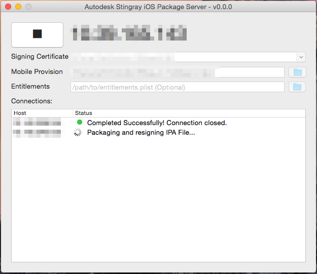

서버를 시작하면 Stingray 엔진용 IPA를 생성하고 iOS용 게임을 패키징하기 위해 입력해야 하는 IP 주소가 표시됩니다(아래 섹션 참조).
또한 아래 그림처럼 네트워크에서 실행 중인 Stingray Editor 또는 응용프로그램에서 들어오는 모든 요청 목록이 표시됩니다.
팁: 상태 메시지를 두 번 클릭하여 전체 로그 데이터를 확인합니다.

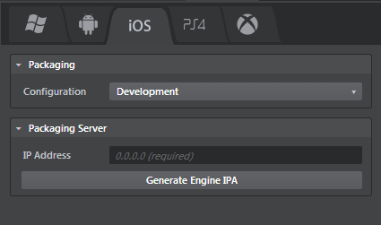

Stingray는 iOS에서 사용할 준비가 된 서명된 엔진 런타임 버전과 함께 제공되지 않습니다. 자체 서명 인증서를 사용해 엔진에 필요한 .ipa 파일을 생성해야 합니다.
엔진 .ipa 파일을 생성하는 방법:
위에서 설명한 대로 iOS 패키지 서버를 설정합니다.
Windows 개발 시스템의 Stingray Editor에서 Deployer 패널(Window > Deploy and Connect > Deployer)을 열고 iOS 탭을 엽니다.
엔진 구성을 선택합니다. 테스트를 위해 Stingray Editor를 iOS 장치에 연결하려면 "Development" .ipa를 생성하고 최종 배포를 위해서는 "Release" .ipa를 생성해야 합니다. 엔진 구성 정보를 참조하십시오.
Generate Engine IPA를 클릭합니다.
파일이 생성되어 Windows 사용자 디렉토리(보통 AppData₩Local₩Autodesk₩Stingray₩engine₩ios₩<configuration>)에 저장됩니다.
엔진의 .ipa 파일을 사용할 수 있게 되면 게임의 독립 실행형 정식 빌드를 배포하는 경우 설정할 수 있는 옵션이 Deployer 패널에 모두 표시됩니다. 아래 [iOS용 프로젝트 배포]를 참조하십시오.

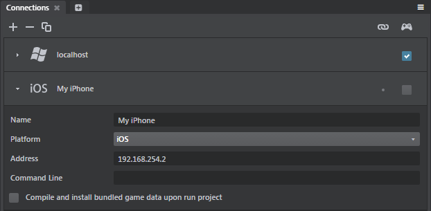

응용프로그램을 시작하면 Stingray Editor에서 들어오는 연결을 기다리는 동안 다음 정보가 표시됩니다.
Stingray Editor에서 Connections 패널(Window > Deploy and Connect > Connections)을 사용해 장치에 표시된 IP 주소에 대한 연결을 설정하고 프로젝트를 미러링 또는 실행합니다.
자세한 내용은 Connections 패널 사용을 참조하십시오.
참조: Stingray Editor에서 연결을 시작하려면 장치의 엔진 응용프로그램이 이러한 대기 상태여야 합니다. 즉, 프로젝트를 실행하거나 뷰포트를 미러링하려고 할 때마다 장치에서 엔진을 닫고 다시 시작해야 합니다.

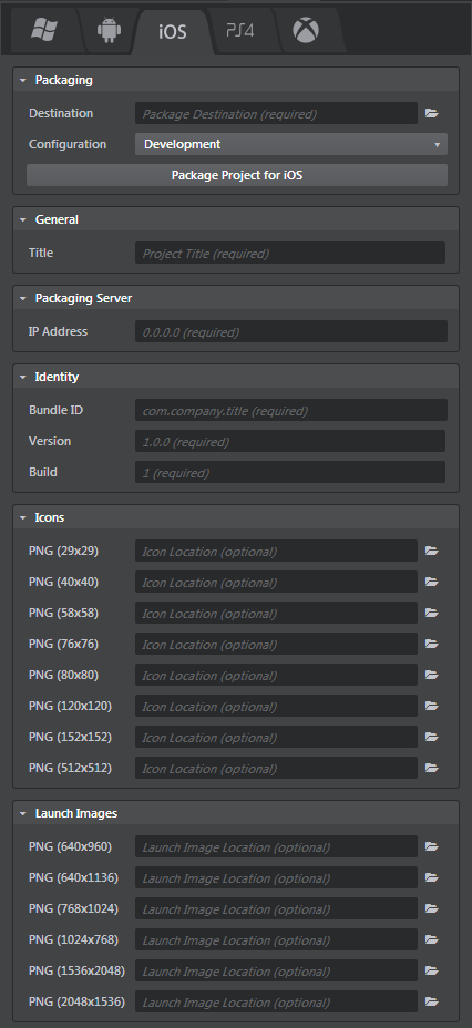

iOS용 프로젝트를 패키징하는 방법:
Stingray에서는 게임에 대한 .ipk 파일을 만든 다음 Destination 필드에서 지정한 컴퓨터의 위치로 이 파일을 복사합니다.
Stingray에서 배포한 후 다음을 수행합니다.
배포된 게임을 테스트를 위해 연결된 장치로 복사하려면 iTunes를 사용합니다.
Apple iTunes Store에서 게임을 배포하려면 Google에서 제공한 도구를 사용합니다. 앱 배포 안내서를 참조하십시오.
Stingray 엔진에 대한 .ipa 파일을 만든 후 iOS 장치의 Deployer 패널에서 다음 옵션을 설정할 수 있습니다.
이러한 설정은 모든 탭에서 공통적입니다. Deployer 패널 사용을 참조하십시오.
앱에 사용되는 아이콘입니다. 이러한 설정을 비워두면 Deployer가 Autodesk Stingray에 기본 아이콘을 사용합니다. 게임을 출시할 준비가 되면 나열된 각 크기에 맞춰 아이콘을 지정해야 합니다.
앱에 사용되는 시작 이미지(스플래시 화면)입니다 . 이러한 설정을 비워두면 Deployer가 기본 Autodesk Stingray 이미지를 사용합니다. 게임을 출시할 준비가 되면 나열된 각 크기에 맞춰 아이콘을 지정해야 합니다.
