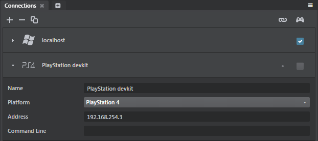

PlayStation 4에 연결하는 방법:
Stingray Editor에서 Connections 패널(Window > Deploy and Connect > Connections)을 사용해 PlayStation 4 장치에 대한 연결을 설정합니다.
자세한 내용은 Connections 패널 사용을 참조하십시오.
장치에 연결하거나 프로젝트를 실행하면 Stingray Editor가 자동으로 네트워크를 통해 장치에서 엔진을 설치하고 장치에서 엔진을 실행한 다음 프로젝트 데이터를 엔진으로 보냅니다.

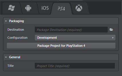

PlayStation 4용 프로젝트를 패키징하는 방법:
  1. Stingray Editor의 Deployer 패널(Window > Deploy and Connect > Deployer)에서 PlayStation 4 탭을 열고 필요한 정보를 입력합니다. 아래 내용을 참조하십시오.
  2. Package Project for PlayStation 4를 클릭합니다.
Stingray에서는 게임에 필요한 파일을 Destination 필드에서 지정한 컴퓨터의 위치로 복사합니다.
Stingray에서 배포한 후에는 Sony에서 제공한 개발 도구를 사용하여 테스트를 위해 PlayStation 장치로 게임을 복사하고, Sony에서 지원하는 채널 중 하나를 사용하여 배포를 위한 게임 준비를 마칠 수 있습니다.
PlayStation 4 배치 설정
PlayStation 4 장치에 대한 Deployer 패널에서 다음 옵션을 설정할 수 있습니다.
Packaging 설정
이러한 설정은 모든 탭에서 공통적입니다. Deployer 패널 사용을 참조하십시오.
General 설정
Title
프로젝트의 제목입니다. 이 설정은 응용프로그램의 실행 파일 이름과 온라인 스토어에 표시되는 제품 이름을 지정합니다.
