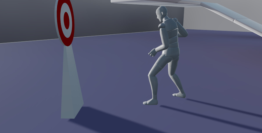

Stingray는 그림자 맵을 사용하여 동적 라이트에서 생기는 그림자를 시뮬레이트합니다. 그림자 맵의 원리는 그림자를 투사하는 각 라이트가 장면에서 자신의 관점으로부터 깊이 맵을 생성하는 것입니다. 이 깊이 맵이 라이트 소스로부터 그 조명이 도달하는 장면 내 모든 위치까지의 거리를 기록합니다. 렌더러는 카메라의 관점에서 장면 내 오브젝트를 그리면서 각 표면을 라이트의 로컬 공간에 투영합니다. 그런 다음, 라이트의 깊이 맵을 기준으로 표면의 위치를 확인하여 해당 표면이 라이트 소스로부터 가려져야 하는지 여부를 판단합니다.
대개 태양을 나타내는 장면 내 첫 번째 방향 라이트는 계단식 그림자 맵이라는 특별한 유형의 그림자 맵을 가집니다. 이 맵은 본질적으로 각각 카메라로부터 서로 다른 거리에 위치하는 그림자를 처리하는 여러 그림자 맵의 조합입니다. 이 상황에서는 카메라에 가까이 있는 오브젝트가 멀리 있는 오브젝트보다 그림자가 훨씬 세부적으로 묘사될 수 있습니다.

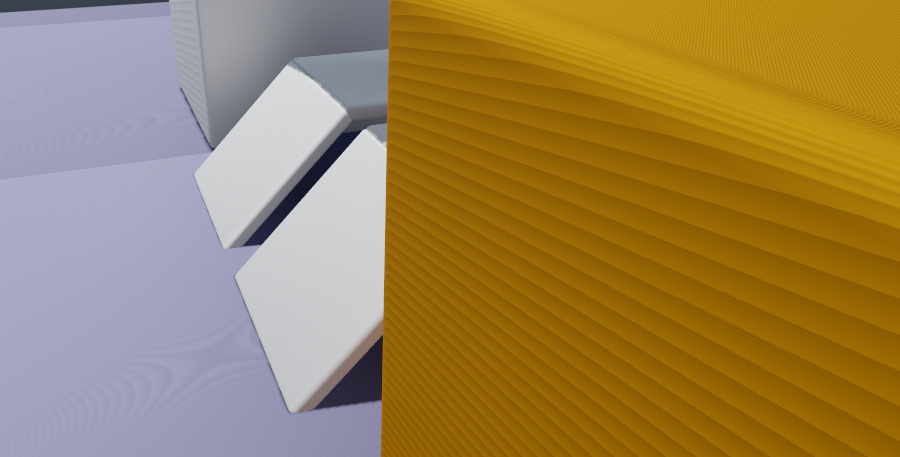

그림자 바이어스
각 라이트에는 구성 가능한 Shadow Bias 설정이 있는데, 이 설정은 그림자 맵을 장면에 적용할 때 약간의 거리만큼 이 그림자 맵을 오프셋합니다. 이 값을 조정하면 그림자 맵에서 발생할 수 있는 몇 가지 공통 아티팩트를 해결하는 데 도움이 될 수 있습니다.
깜박거림, 밴딩(주황색 정육면체에 발생) 또는 "Shadow Acne"(바닥에 보이는 것 같은 물결 패턴)가 보이는 경우 이 값을 높이면 도움이 될 수도 있습니다.
