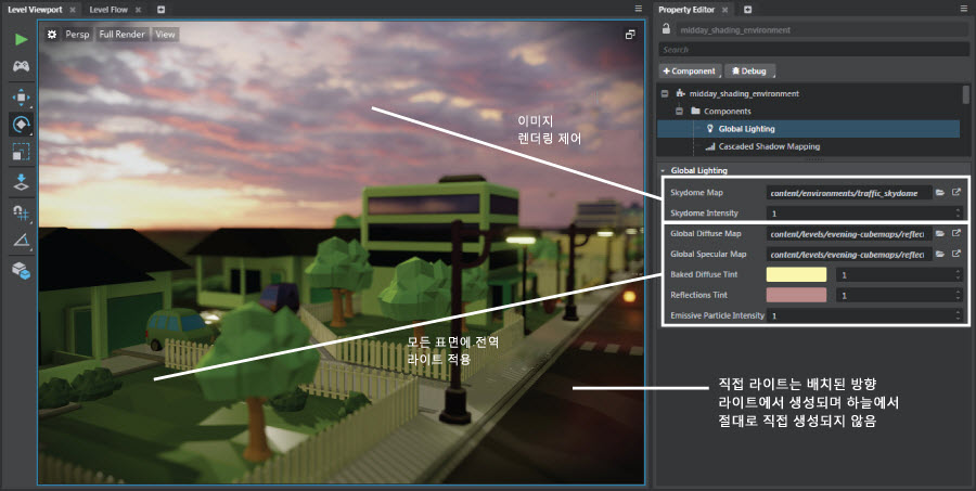

페이지 위에 있는 이미지의 예에서는 일몰 장면을 볼 수 있습니다. 여기에서는 라이트가 스카이돔에서 가장 밝은 영역에서 매우 낮은 각도로 방출되는 것처럼 보이도록 방향 라이트가 설정되어 있습니다. 하늘에 구름이 끼어 있고, 태양이 거의 저물어가는 상태이기 때문에 전역 라이트의 간접 영향이 방향 라이트에 비해 매우 강합니다. 전역 라이트의 짙은 색조가 자줏빛 구름과 버터 빛깔 일몰의 효과를 극대화해줍니다.
