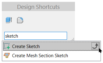

Szybki dostęp do funkcji
  1. Kliknij w dowolnym miejscu obszaru roboczego.
  2. Naciśnij klawisz S.
  3. W polu Wyszukaj wpisz szukaną funkcję, na przykład sketch.
    Podczas wpisywania lista pasujących funkcji jest wyświetlana na liście rozwijanej.
  4. Umieść wskaźnik na funkcji na liście rozwijanej, a następnie kliknij przycisk Dodaj do skrótów.
    Spowoduje to dodanie funkcji jako przycisku w oknie dialogowym skrótów.
    skróty do projektów
  5. Kliknij żądaną funkcję na liście rozwijanej.
    Zostanie otwarte okno dialogowe dla tej funkcji.
