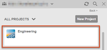

  1. Otwórz ikonę panelu danych  panelu danych, jeśli nie jest jeszcze otwarta.
  2. Kliknij kolejno Narzędzia główne listę projektów w panelu Dane, aby wyświetlić listę projektów.
  3. Kliknij dwukrotnie projekt, którego członkiem jest użytkownik, i dodaj do niego zawartość, aby uaktywnić ten projekt.
    ustaw aktywny projekt

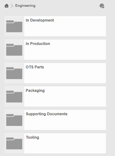

    Zostanie otwarty projekt i zostaną wyświetlone wszystkie projekty i foldery, do których masz dostęp.
    foldery w projekcie
Wskazówka: Jeśli nie ma żadnych projektów, kliknij opcję Nowy projekt, aby go utworzyć, a następnie kliknij dwukrotnie projekt, aby go uaktywnić. Alternatywnie, można zawsze kontynuować bez ustawiania na razie aktywnego projektu, jeśli wolisz.

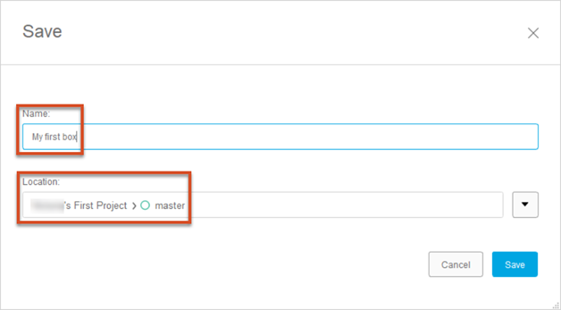

Tworzenie i zapisywanie projektu
  1. Kliknij kolejno Plik ikonę pliku > Nowy projekt.
  2. Kliknij ikonę Zapisz ikonę Zapisz, aby zapisać projekt.
  3. W polu Nazwa wprowadź wartość My first box.
  4. Ustaw Położenie dla projektu, do którego należysz i możesz dodać zawartość.
  5. Kliknij przycisk Zapisz.

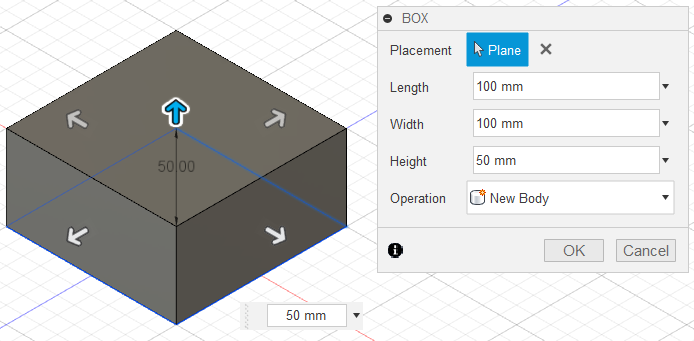

Utwórz prostopadłościan
  1. Na pasku narzędzi rozwiń menu Utwórz i wybierz opcję Prostopadłościan.
  2. Wybierz Płaszczyznę XZ wzdłuż dolnej części obszaru roboczego.
  3. Kliknij dwa punkty, aby zdefiniować długość i szerokość prostopadłościanu.
  4. W oknie dialogowym Prostopadłościan wprowadź następujące wartości:
    • Długość: 100 mm
    • Szerokość: 100 mm
    • Wysokość: 50 mm
  5. Kliknij przycisk OK.
    utwórz ramkę

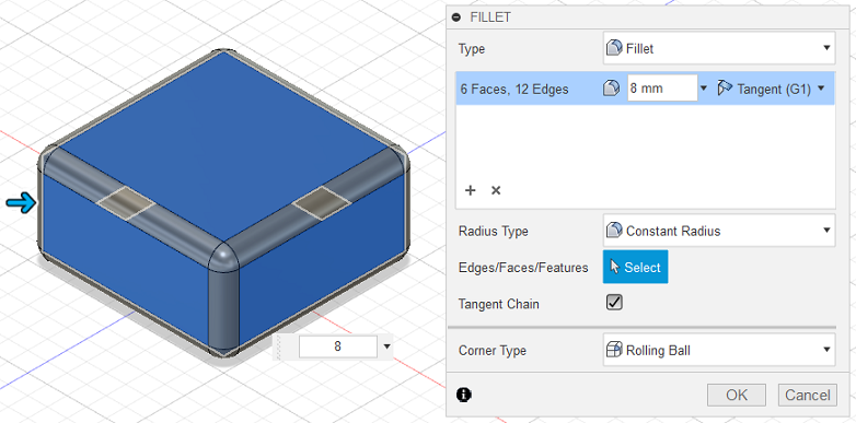

Zaokrąglij krawędzie Prostopadłościanu
  1. Kliknij prawym przyciskiem myszy pusty obszar w obszarze rysunku, a następnie wybierz opcję Naciśnij i ciągnij z menu znakowego.
  2. Kliknij i przeciągnij przez obszar rysunku, aby wybrać całe pole.
  3. Wprowadź wartość 8 mm dla opcji Promień.
  4. Kliknij przycisk OK.
    naciskanie i ciągnięcie zaokrąglenia

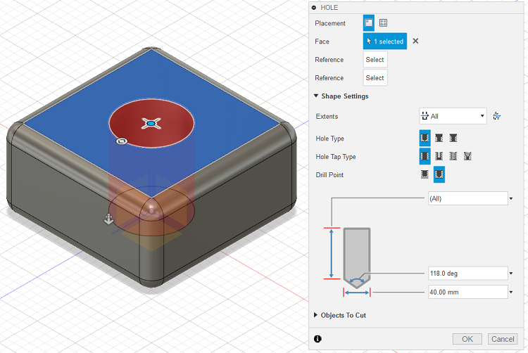

Dodaj otwór do Prostopadłościanu
  1. Na pasku narzędzi rozwiń menu Utwórz i wybierz opcję Otwór.
  2. Wybierz górną powierzchnię Prostopadłościanu.
  3. Przeciągnij środek Otworu do środka Prostopadłościanu.
  4. Ustaw Średnicę na wartość 40 mm.
  5. Zmień Zakres na Wszystkie.
  6. Kliknij przycisk OK.
    utwórz otwór

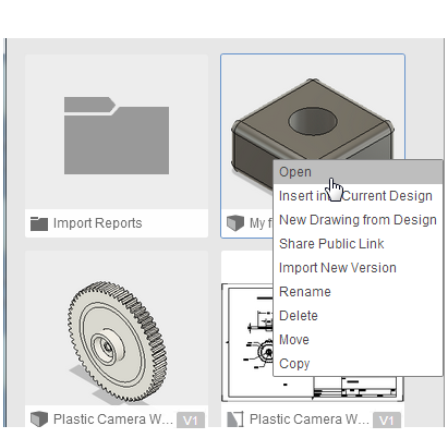

Zamknij i ponownie otwórz projekt
  1. Kliknij przycisk Zapisz.
  2. W oknie dialogowym Zapisz kliknij przycisk OK.
  3. Kliknij przycisk Zamknij X na karcie Moje pierwsze pole.
    zamknij ikonę projektu
    Projekt jest zamknięty i wyświetlany jest pusty projekt.
  4. W panelu Dane kliknij dwukrotnie opcję Moje pierwsze pole lub kliknij prawym przyciskiem myszy Moje pierwsze pole i wybierz opcję Otwórz.
    kliknij prawym przyciskiem myszy i otwórz

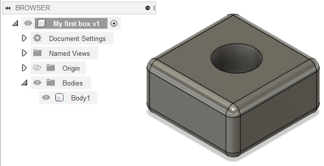

Użyj przeglądarki
  1. Kliknij ikonę Ukryte ukrytą ikonę znajdującą się obok folderu Początek, aby wyświetlić płaszczyzny początkowe.
  2. Kliknij ponownie ikonę Widoczne widoczna, aby wyłączyć płaszczyzny początkowe.
  3. Kliknij ikonę rozwijania w przeglądarce obok folderu Bryły, aby rozwinąć folder i wyświetlić listę wszystkich brył w projekcie.
    W tym projekcie znajduje się jedna bryła — właśnie utworzona kostka.
    użyj przeglądarki

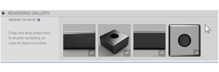

Zmiana obszarów roboczych
  1. Na pasku narzędzi kliknij menu Obszar roboczy, a następnie wybierz opcję Renderuj, aby przejść do obszaru roboczego Renderuj.
    Wygląd obszaru rysunku ulegnie zmianie, a Oś czasu zostanie zastąpiona Galerią renderowania. Użyj tego obszaru roboczego, aby wygenerować fotorealistyczne obrazy projektu.
  2. W narzędziu ViewCube kliknij płaszczyznę Góra.
  3. Na pasku narzędzi kliknij opcję Renderuj Renderuj.
  4. W oknie dialogowym Ustawienia renderowania pozostaw ustawienia domyślne i kliknij przycisk Renderuj.
  5. Poczekaj, aż w Galerii renderowania zostanie wyświetlona miniatura renderowania w chmurze. Zwróć uwagę na postęp przetwarzania renderingu.
  6. Powtórz te czynności dla kilku różnych orientacji wybranych elementów.
    galeria renderowania
  7. Po przetworzeniu renderingów kliknij miniaturę, aby wyświetlić pełny obraz w oknie dialogowym Galeria renderowania.
  8. Zamknij okno dialogowe Galeria renderowania.
  9. Powróć do obszaru roboczego Projekt.
