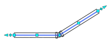

      Quando você usa alças para editar trechos de tubulação a fim de alterar suas localizações e atualizar o caminho da rede pressurizada, as peças permanecem conectadas e os acessórios são atualizados com os tamanhos de peça disponíveis na lista de peças atual.
      Editar um trecho de tubulação com base no caminho usando alças O acessório é atualizado automaticamente.

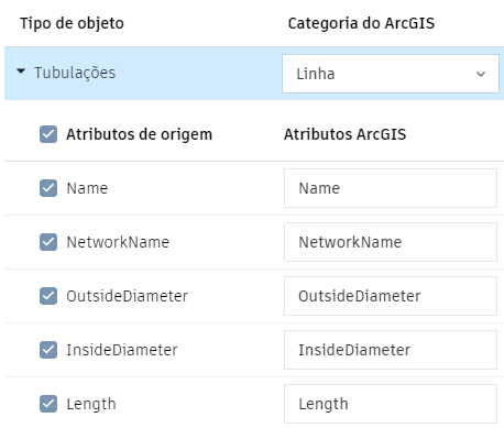

  • Agora os comandos Publicar no ArcGIS e Exportar para FGDB permitem enviar propriedades de objeto como informações de atributo do ArcGIS.
