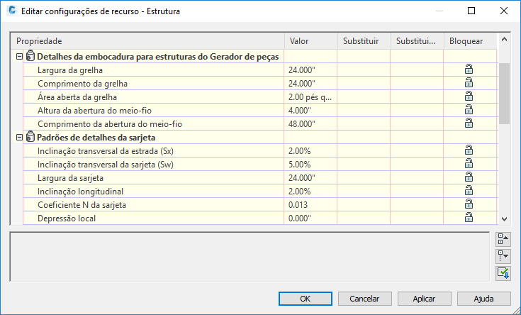

- Utilize as novas configurações de recurso de estrutura para especificar valores padrão que podem ser usados pelo comando Analisar rede de gravidade.
Para obter mais informações, consulte Sobre a análise e o dimensionamento de uma rede de tubulação de gravidade e Caixa de diálogo Editar configurações de recurso - Estrutura.

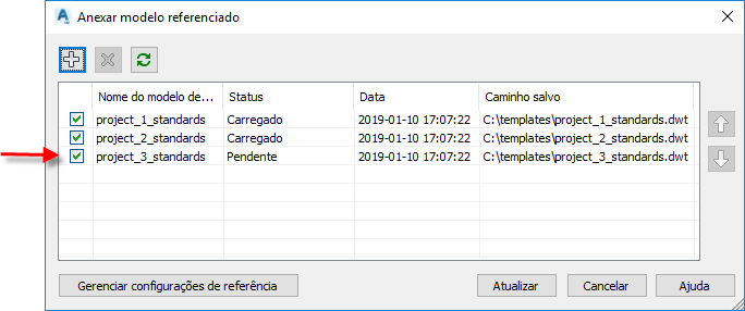

- Agora, quando você anexa um template de referência adicional a um desenho, ele é inserido no final da lista de templates, e as configurações personalizadas já especificadas nos templates anexados anteriormente são preservadas.
Para obter mais informações, consulte Para trabalhar com templates de referência.

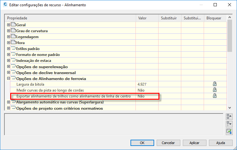

- Use uma nova configuração para controlar se os alinhamentos de trilhos serão exportados do Autodesk Civil 3D para uso no Autodesk InfraWorks como alinhamentos de linha de centro ou de trilhos.
- Quando definidos como Não, os alinhamento de trilhos exportados do Civil 3D para IMX se tornam objetos de ferrovia no InfraWorks, o que pode fazer com que parte da geometria perca um pouco da precisão.
- Quando definidos como Sim, os alinhamentos de trilhos exportados do Civil 3D para IMX serão exportados como alinhamentos de linha de centro e se tornarão componentes de estrada quando migrados para o InfraWorks. O componente de estrada terá a mesma geometria do alinhamento de trilhos do Civil 3D.
Nota: Essa configuração é aplicável ao usar o comando Exportar IMX no Civil 3D e ao abrir um desenho do Civil 3D diretamente no InfraWorks.
Para obter mais informações, consulte Caixa de diálogo Editar configurações de recurso - Alinhamento.

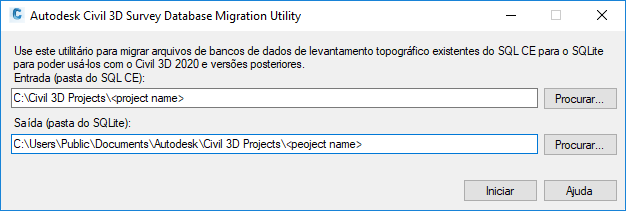

- O formato de banco de dados de levantamento topográfico foi atualizado do Microsoft SQL Server Compact (SQL CE) para o SQLite. Para usar os bancos de dados de levantamento topográfico existentes com o Autodesk Civil 3D 2020, você precisa convertê-los em SQLite.
Use o Utilitário de migração de banco de dados de levantamento topográfico do Autodesk Civil 3D para converter bancos de dados de levantamento topográfico do SQL CE no SQLite.
O Utilitário de migração de banco de dados de levantamento topográfico do Autodesk Civil 3D pode ser encontrado como um download separado em https://www.autodesk.com/civil3d-survey-database-migration-utility.
Importante: Os bancos de dados migrados não são compatíveis com versões anteriores do Autodesk Civil 3D.
Para obter mais informações sobre como usar esse utilitário, consulte Para atualizar um banco de dados de levantamento topográfico.
