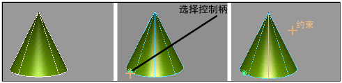

此时将在新约束上创建选择控制柄。

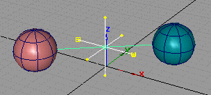

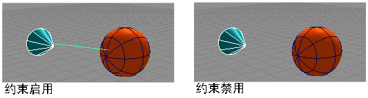

在建模视图中,可能会显示一条线来表示约束。这条线仅在不符合约束时显示。

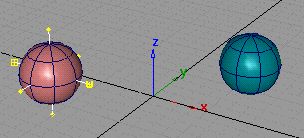

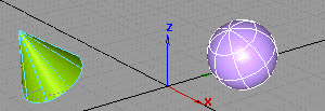

请注意控制工具如何移动到它所约束的球体处。

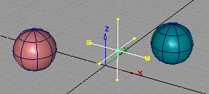

请注意,控制工具在两个球体之间移动。
控制工具与两个球体的距离相等,因为约束的权重相等。如果一个约束的权重较大,则控制工具与具有较大权重约束的球体距离更近。若要更改权重,请使用“Windows”>“Information”>“Information Window”

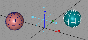

控制工具将改变颜色,以指示它已约束到所选球体:

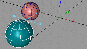

控制工具会相对于约束它的两个对象移动:
请注意,圆锥体随球体一起旋转。

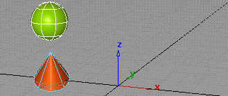

可以通过启用对象的局部坐标轴来查看对象方向。为此,请选择“WindowDisplay”>“Toggles”>“Pivots”
,并在选项框中将“Local Axes Display”设置为“ON”。

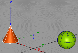

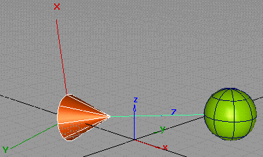

该示例展示如何使一个对象始终朝向另一对象。
圆锥体的尖端(即,要作为目标的部分)沿 Z 轴方向朝上。若要使圆锥体朝向球体,必须沿 X 轴移动。

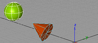

此时将显示其他控件:将“Aim axis”设置为“Z”,并将“Up axis”设置为“X”。
请注意,圆锥体仍然指向球体。

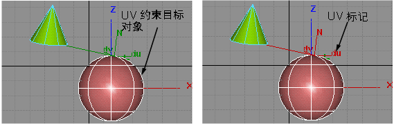

本部分介绍如何拾取和修改指定给约束目标对象的所有 UV 约束。
与所拾取对象相关的所有 UV 约束都将显示为标记。
也可以在“Information window”中打开“Constraint Info”部分来编辑 UV 约束。
使用“Animation”>“Edit”>“Constraints On/Off”
可启用或禁用约束。
当约束为“OFF”时,它的行为就像不存在一样。
