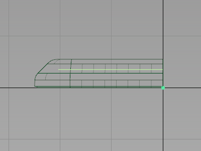

首先偏移顶部曲面。
  1. 最大化“Top”窗口。
  2. “Front Casing”层禁用“Symmetry”,并放大到机壳上半部分。
  3. 选择“Pick”>“Object” 并选中上方的平面。

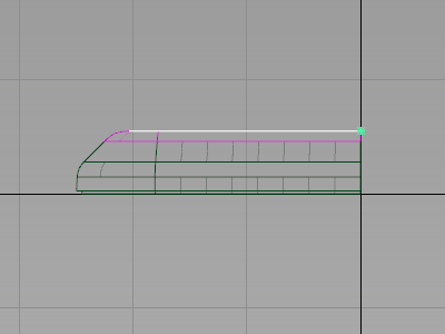

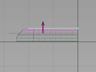

  4. 最大化“Left”窗口。
  5. 选择“Object Edit”>“Offset”,键入 -2 后按 Enter 键。
    注: 或者,您可以将粉色箭头向下拖动到所需的位置。
  6. 单击“Offset”以创建偏移曲面。
  7. 选择“Pick”>“Nothing”取消对平面的选择。

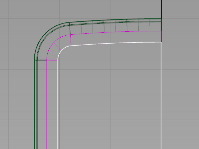

为了保持此设计的结构化风格,使屏幕的形状回显 MP3 播放机顶部的曲线。
首先复制顶部曲面的边来创建参考曲线。
  1. 最大化“Top”窗口。

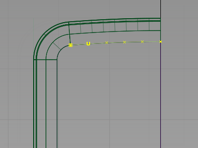

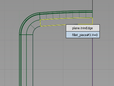

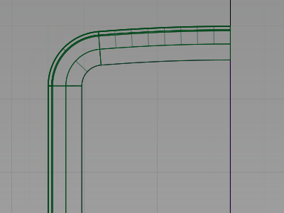

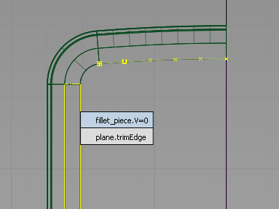

  2. 选择“Curve Edit”>“Create”>“Duplicate Curve” 并选择机壳顶部圆角曲面的下边。
  3. 当您单击该边后,将显示拾取选择器。
    选择“fillet_piece”边以创建曲线,该曲线是曲面边的副本。
  4. 在已激活“Curve Edit”>“Create”>“Duplicate Curve” 工具的状态下,选择左侧的圆角曲面。

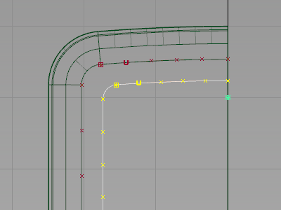

  5. 再次选择圆角边。

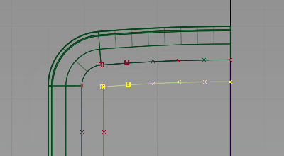

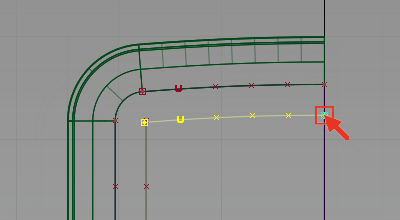

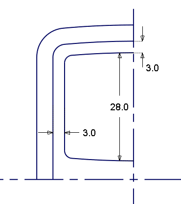

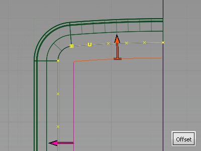

  6. 在曲线仍然亮显的状态下,选择“Object Edit”>“Offset” 并键入 -3,然后按 Enter 键以预览屏幕顶部和侧面的曲线。
  7. 单击“Offset”创建偏移曲线。
  8. 选择“Pick”>“Nothing”取消对曲线的选择。

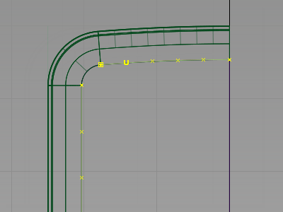

    选择“Pick”>“Object” 并选中上方曲线。
    因为偏移已将上方曲线和左侧曲线组合在一起,所以它们都会被选中。

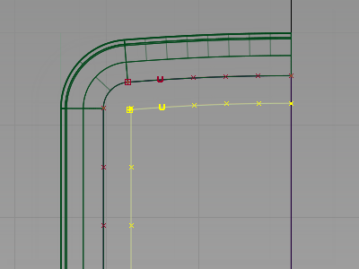

  10. 选择“Edit”>“Ungroup” ,然后单击左侧曲线以将其取消选择。现在仅有顶部曲线处于选中状态。

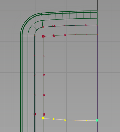

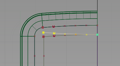

  11. 选择“Transform”>“Local”>“Set Pivot” 并使用 键 (Windows) 或 键 (Mac) 将轴心点捕捉到曲线末端。

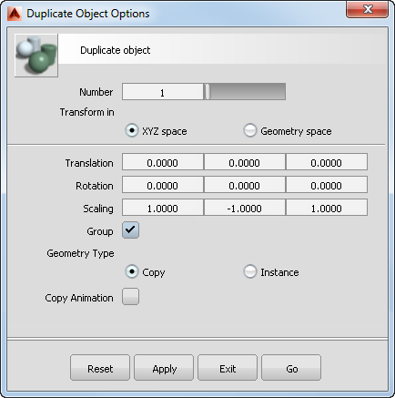

  12. 选择“Edit”>“Duplicate”>“Object” 以打开选项窗口。
    将 Y 轴方向的“Scaling”更改为 -1
    提示:
    “Duplicate Object”工具用于在一次操作中完成对象的复制和变换。它有助于创建多副本模式。您稍后可以在教程中使用它来创建控制按钮模式。
    单击“Go”以创建在 Y 方向上缩放的曲线副本。
  13. 选择“Transform”>“Move”,键入 0, -28,然后按 Enter 键,使曲线向下移动。
    提示: 确保移动类型是“REL”(相对),而不是“ABS”(绝对)。

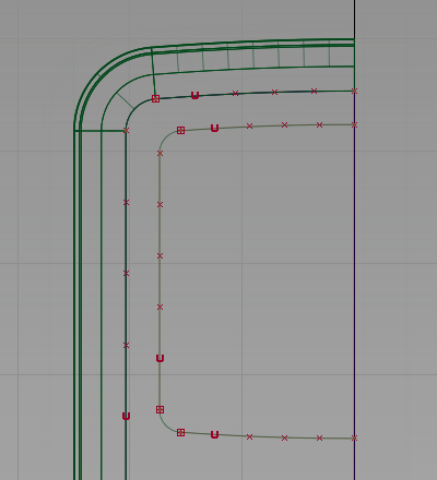

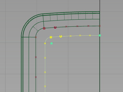

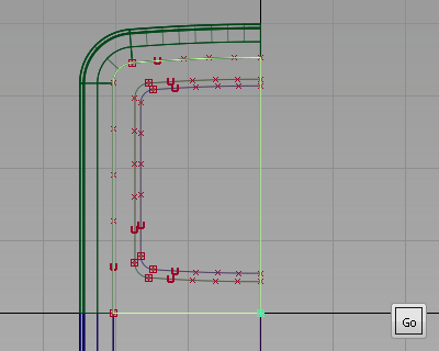

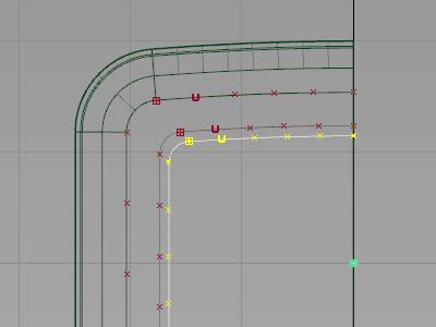

  14. 选择“Curve Edit”>“Create”>“Fillet Curves” 以打开选项窗口。将圆角半径设置为 2.0 mm,然后单击“Go”。按照提示在曲线之间创建圆角。

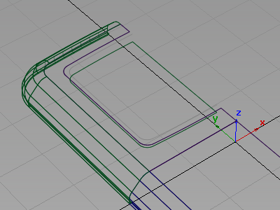

复制屏幕曲线
  1. 选择“Pick”>“Component” 并选择“Curves”选项,使它成为唯一选择的组件类型,然后单击“Go”
  2. 拖动一个拾取框以选择您创建的屏幕轮廓曲线。
  3. 选择“Edit”>“Group”以将曲线组合在一起。
  4. 选择“Edit”>“Duplicate”>“Object” 以打开选项窗口。
    将 Y 轴方向的“Scaling”更改为“1”
    单击“Go”以创建曲线副本。

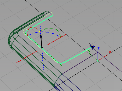

  5. 选择“Transform”>“Local”>“Set Pivot”,然后使用 键 (Windows),或 键 (Mac) 将轴心点捕捉到栅格。释放按键,然后在轴心点仍被选中的状态下,使用鼠标左键将其沿坐标轴拖动到所示的位置。
  6. 选择“Transform”>“Non-p Scale”,然后使用鼠标左键拖动曲线组以按下图所示调整其尺寸。

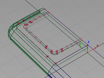

投影屏幕曲线
下一步,将曲线投影到正面曲面和偏移曲面以切割出屏幕形状。
激活的窗口决定投影的方向:曲线被垂直地投影到激活的窗口。
切换到“Top”窗口,以设置正确的投影方向。

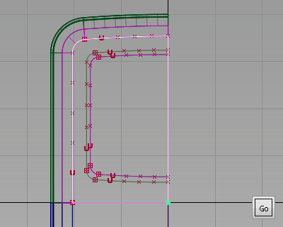

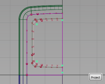

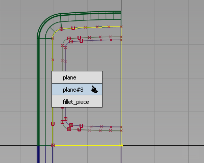

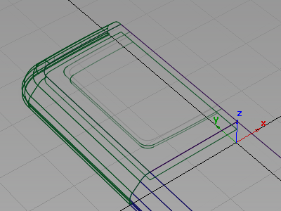

  1. 选择“Surface Edit”>“Create CurvesOnSurface”>“Project”
  2. 系统将提示您选择曲面。单击平面的边并拾取偏移曲面。
    单击“Go”

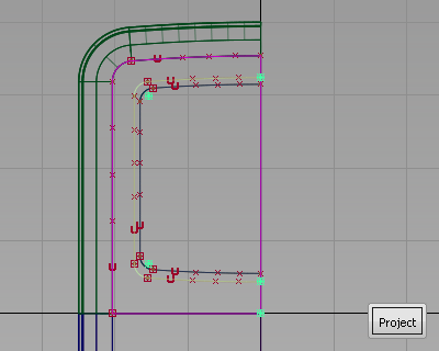

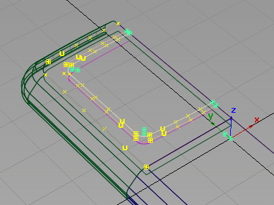

  3. 随后,系统会提示您选择要投影的曲线。单击您创建的每条内部轮廓曲线以将其选中,如图所示。
  4. 单击“Project”对这些曲线进行投影。
  5. 现在将外部曲线集投影到顶端平面。单击平面以将其选中,然后单击“Go”
  6. 选择外部轮廓曲线,然后单击“Project”
  7. 最大化“Perspective”窗口并旋转视图。
    现在,根据此曲线制作模板,以便能更轻松地查看面上线。
  8. 选择“Pick”>“Component” 并选择“Curves”选项,使它成为唯一选择的组件类型,然后单击“Go”
  9. 拖动一个拾取框,框住所有曲线以选中它们。
  10. 选择“ObjectDisplay”>“Template” 将曲线模板化。
    现在,您可以看到通过投影创建的面上曲线。

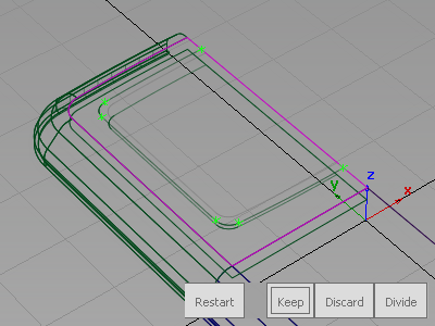

    接下来,您将修剪机壳的前表面以创建屏幕的开口。

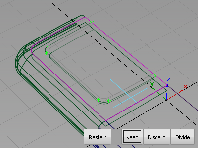

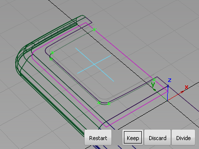

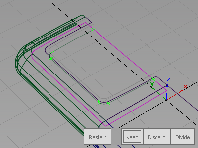

  11. 选择“Surface Edit”>“Trim”>“Trim Surface”。系统将提示您选择要修剪的曲面。
    拾取平面。
  12. 然后,系统将提示您选择一个区域。
    在屏幕区域外部,单击平面。
  13. 单击“Keep”修剪此曲面。

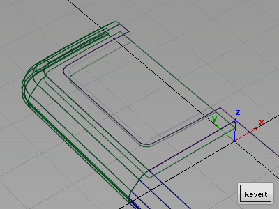

  1. 接下来,修剪偏移曲面以创建屏幕。在“Surface Edit”>“Trim”>“Trim Surface” 工具仍处于选中状态时,选择偏移曲面。
  2. 然后,系统将提示您选择一个区域。
    单击屏幕曲面。
  3. 单击“Keep”修剪此曲面。

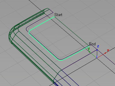

  4. 选择“Surfaces”>“Skin Surfaces”>“Skin” 。双击此图标打开选项窗口。
  5. 启用“Chain Select”并禁用“Continuity Check”
  6. 选择屏幕的各条边。
  7. 选择机壳的边以构建曲面。

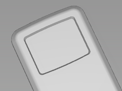

  14. 对“Front Casing”层启用“Symmetry”,并使用诊断着色显示评估此设计。
    如果需要,请使用窗口标题栏中的“Show”菜单禁用“Model”和“Grid”的显示,以获得更清晰的视图。
