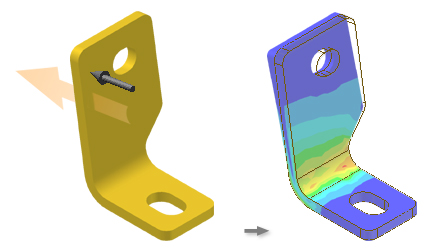

力
向选定的面、边或顶点应用指定大小的力。选择多个实体时,选择仅限于与第一个选择类型相同的实体。
访问:
“功能区:” “应力分析”选项卡 “载荷”面板 “力”
或者,在浏览器中的“载荷”节点 上单击鼠标右键,然后选择“力载荷”。
位置 指定对其应用载荷的面、边或顶点。
方向
指定力的方向。默认方向正垂于选定的面,且具有大小值。大小已应用于面。
方向选择器是自动激活的,从而允许您选择几何图元来定义不同的载荷方向。
“反向”命令可反转选定矢量的方向。
大小 指定力的大小。
确定 创建力并关闭对话框。
取消 关闭对话框而不创建力。
应用 创建力并保持对话框打开。
(更多) 展开对话框以显示用于指定力矢量和控制图示符显示的其他控件。
使用矢量分量
启用矢量控件,以便能够更明确定义力载荷矢量。为以下项指定相应矢量分量的大小:
矢量分量
  • Fx = X 分量
  • Fy = Y 分量
  • Fz = Z 分量
显示图示符 选中此选项时,将在图形区域中显示力图示符。
比例 指定力图示符的比例。您可以增加或减小图示符的大小。
指定力图示符的颜色。
名称 指定载荷的名称。指定的名称将显示在浏览器中。
