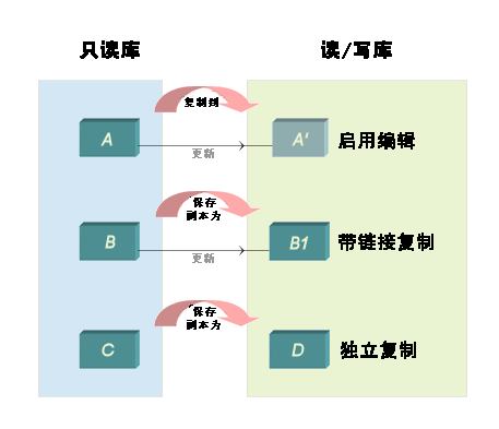

以下方案显示将族复制到可读写库的概述:
复制到:用于启用族表和族特性的编辑。此方法将复制族数据。它不会在可读写库中创建父族的物理副本。
父族在“合并视图”和在其中复制可读写库的视图中标记为可编辑。复制的数据包会在父族更改时接收更新。所有用户在族表和族特性中的编辑都保留在可读写库中,并且可在新版本的 Inventor 中移植。
不能编辑参数映射。如果用户更改模板文件,用户的模板文件将在族更新时覆盖(父族模板更改时)。
通过链接保存副本到父族:用于在用户库中创建父族的物理副本。复制的族在父族更改时更新。在“合并视图”中,复制的族从父族单独显示。仅复制的族显示在可读写库的视图中。
用户可以编辑复制的族的表格和特性。当从父族更新时所有编辑都保留在可读写库中。
示例:使用保存副本为方法创建具有完全相同的参数但材料不同的零件族。
不通过链接保存副本到父族:用于在用户库中创建独立的族。复制的族被当作用户发布的族对待。用户可以编辑复制的族的所有数据,包括参数映射和零件模板。没有到父族的链接,因此没有更新应用到复制的族。
