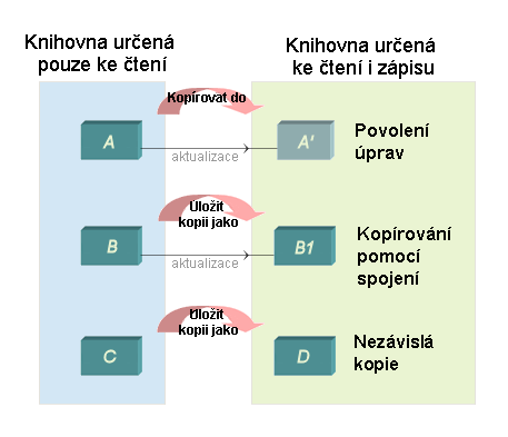

Následující schéma zobrazuje přehled kopírování rodin do knihoven pro čtení a zápis:
Kopírovat do: Použijte k povolení úprav tabulky rodiny a vlastností rodiny. Touto metodou se kopírují data rodiny. Tím nevznikne fyzická kopie nadřazené rodiny v knihovně pro čtení a zápis.
Nadřazená rodina je označena jako upravitelná ve sloučeném pohledu a v pohledu knihovny pro čtení a zápis, kam je zkopírována. Soubor zkopírovaných dat je aktualizován při změně nadřazené rodiny. Všechny uživatelské úpravy tabulky rodiny a vlastností rodiny jsou zachovány v knihovně pro čtení a zápis a lze je migrovat do nových verzí aplikace Inventor.
Mapování parametrů nelze upravit. Jestliže změníte soubor šablony, je soubor šablony přepsán při aktualizaci rodiny (šablona nadřazené rodiny je změněna).
Uložit kopii jako s vazbou na nadřazenou rodinu: Použijte k vytvoření fyzické kopie nadřazené rodiny v uživatelské knihovně. Zkopírovaná rodina je aktualizována, je-li změněna nadřazená rodina. Ve sloučeném pohledu je zkopírovaná rodina zobrazena samostatně od nadřazené rodiny. V pohledu knihovny pro čtení a zápis je zobrazena pouze zkopírovaná rodina.
Tabulku a vlastnosti zkopírované rodiny můžete upravit. Všechny úpravy jsou uchovány v knihovně pro čtení a zápis při aktualizaci nadřazené rodiny.
Příklad: použijte způsob Uložit kopii jako k vytvoření rodin součástí s identickými parametry, ale s odlišnými materiály.
Uložit kopii jako bez vazby na nadřazenou rodinu: použijte k vytvoření nezávislé rodiny v uživatelské knihovně. Se zkopírovanou rodinou zacházejte jako s uživatelsky publikovanou rodinou. Můžete upravit všechna data zkopírované rodiny včetně mapování parametrů a šablony součásti. Na nadřazenou rodinu neexistuje vazba, takže zkopírovaná rodina není aktualizována.
