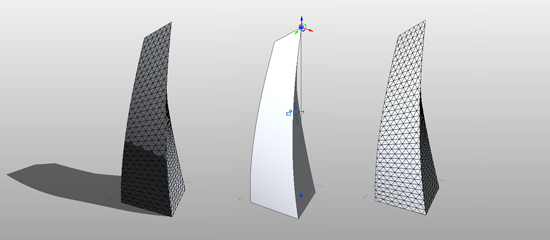

Rationalisieren von Oberflächen
Einige Oberflächen (eben, regelmäßig, durch Rotation gebildet und doppelt gekrümmt) können geteilt und dadurch in parametrische realisierbare Bauteile umgewandelt werden.
Verwenden Sie dazu die folgende Vorgehensweise.
  1. Teilen Sie die Oberfläche. Weitere Informationen erhalten Sie unter Teilen einer Oberfläche mit UV-Raster.
  2. Versehen Sie die Oberfläche mit einem Muster. Weitere Informationen erhalten Sie unter Anbringen von Mustern auf Oberflächen.
  3. Die Oberfläche wird standardmäßig mit UV-Rastern unterteilt. Wenden Sie eine Musterelementfamilie an. Weitere Informationen erhalten Sie unter Musterkomponentenfamilien.
