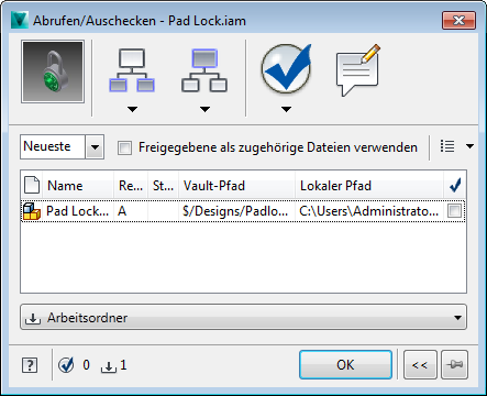

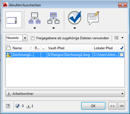

Grundlegendes zum Dialogfeld Abrufen/Auschecken

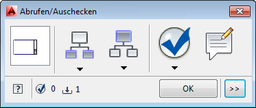

Das Dialogfeld Abrufen/Auschecken für Vault 2014 verfügt über zwei Einstellungen: reduziert und erweitert.
Reduziertes Dialogfeld Abrufen/Auschecken in Vault 2014
Erweitertes Dialogfeld Abrufen/Auschecken in Vault 2014
Tipp: Das Dialogfeld Abrufen/Auschecken ist vorgabemäßig reduziert. Wenn Sie möchten, dass das Dialogfeld nicht reduziert wird, wenn Sie es öffnen, klicken Sie auf die Schaltfläche Fixierung .
Funktionen des Dialogfelds Abrufen/Auschecken
    Funktion
    Details
    Miniaturansicht
    Wenn Sie nur eine Datei auswählen, wird eine Miniaturansicht der Datei angezeigt.
    Wenn Sie mehr als eine Datei auswählen, wird eine allgemeine Miniaturansicht mit mehreren Dokumenten angezeigt.

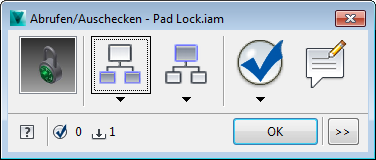

    Untergeordnete einschließen
    Sie können die angegebenen untergeordneten Dateien automatisch zum Auschecken einschließen, wenn Sie ein Objekt aus dem Tresor auschecken.
    Tipp: Bewegen Sie den Mauszeiger über die Schaltfläche Untergeordnete einschließen, um die aktuellen Einstellungen zum Einschließen anzuzeigen.
    Klicken Sie auf die Schaltfläche Untergeordnete einschließen, um die angegebenen untergeordneten Dateitypen zur aktuellen Liste der Dateien hinzuzufügen.
    Klicken Sie auf den Abwärtspfeil neben der Schaltfläche Untergeordnete einschließen, um zu ändern, welche untergeordneten Objekttypen einbezogen werden, wenn auf die Schaltfläche geklickt wird.
    Sie können die Funktion deaktivieren, indem Sie erneut darauf klicken. Alle Einstellungen zum Einschließen werden ignoriert, bis die Schaltfläche erneut aktiviert wird.
    Übergeordnete einschließen
    Sie können die angegebenen übergeordneten Dateien automatisch zum Auschecken einschließen, wenn Sie ein Objekt aus dem Tresor auschecken.
    Tipp: Bewegen Sie den Mauszeiger über die Schaltfläche Übergeordnete einschließen, um die aktuellen Einstellungen anzuzeigen.
    Klicken Sie auf die Schaltfläche Übergeordnete einschließen, um die Dokumentation zu den angegebenen übergeordneten Dateitypen zur aktuellen Liste der Dateien hinzuzufügen.
    Klicken Sie auf den Abwärtspfeil unter der Schaltfläche Übergeordnete einschließen, um zu ändern, welche Übergeordneten Typen einbezogen werden, wenn auf die Schaltfläche geklickt wird (falls vorhanden).
    Einschließen von Verknüpfungen
    Anmerkung: Diese Funktion ist verfügbar, wenn ein Objekt mit Verknüpfungen in Vault Workgroup und Vault Professional ausgewählt ist.
    Sie können die angegebenen verknüpften Objekttypen automatisch zum Auschecken einschließen, wenn Sie ein Objekt aus dem Tresor auschecken.
    Klicken Sie auf die Schaltfläche Verknüpfungen einschließen, um die Objekte einzuschließen, die mit dem zum Auschecken ausgewählten Objekt verknüpft sind. Dies können Verknüpfungen zu anderen Dateien, Ordnern, Artikeln, Änderungsaufträgen und benutzerdefinierten Objekten sein (im Beispiel steht Kontakt für ein benutzerspezifische Objekte im Tresor).
    Tipp: Bewegen Sie den Mauszeiger über die Schaltfläche Verknüpfungen einschließen, um die aktuellen Einstellungen anzuzeigen.
    Klicken Sie auf den Abwärtspfeil neben der Schaltfläche Verknüpfungen einschließen, um zu ändern, welche verknüpften Objekte einbezogen werden, wenn auf die Schaltfläche geklickt wird.
    Auswahl
    Die Schaltfläche zur Auswahl bietet eine schnelle Möglichkeit, um alle Objekte auszuwählen, die zum Auschecken angezeigt werden. Sie können sie auch so einstellen, dass jedes Mal, wenn auf die Schaltfläche geklickt wird, nur die Objekte ausgewählt werden, die Sie ursprünglich beim Starten des Dialogfelds Abrufen/Auschecken ausgewählt haben. Dies ist eine praktische Funktion, wenn Sie die Schaltflächen Untergeordnete einschließen, Übergeordnete einschließen oder Verknüpfungen einschließen aktiviert haben und eine schnelle Möglichkeit suchen, um alles zum Auschecken auszuwählen.
    Tipp: Bewegen Sie den Mauszeiger über das Symbol, um die aktuellen Einstellungen anzuzeigen.
    Klicken Sie auf den Abwärtspfeil unter der Schaltfläche Auschecken von, um zu ändern, was passiert, wenn auf die Schaltfläche geklickt wird.
    Auswahleinstellungen
    • Quellauswahl: Wählt nur die Dateien aus, die ursprünglich in der Hauptansicht beim Starten des Dialogfelds Abrufen/Auschecken hervorgehoben wurden.
    • Alle Dateien: Wählt alle Dateien im Dialogfeld Abrufen/Auschecken aus.
    Kommentare
    Klicken Sie auf die Schaltfläche Kommentare, um eine Beschreibung hinzuzufügen oder den Zweck des Auscheckens der ausgewählten Dateien festzuhalten.
    Tipp: Bewegen Sie die Maus über die Schaltfläche Kommentare, um die bereits gespeicherten Kommentare anzuzeigen.
    Revision auswählen
    Anmerkung: Die Funktion Revision ist in Autodesk Vault Workgroup und Vault Professional verfügbar.
    Wählen Sie die Revision, die Sie aus dem Tresor abrufen möchten, aus dem Dropdown-Menü Revision. Wenn Sie Neueste wählen, wird die neueste Version der aktuellen Revision abgerufen.
    Wenn mehrere Dateien ausgewählt sind, wird die aktuelle Version der neuesten Revision abgerufen.
    Kontrollkästchen Freigegebene als zugehörige Dateien verwenden
    Aktivieren Sie dieses Kontrollkästchen, um die freigegebenen Versionen von zugehörigen Dateien abzurufen, die zum Auschecken ausgewählt sind.
    Ansichteinstellungen
      Klicken Sie auf eines der Ansichtsymbole im Dropdown-Menü Ansichtseinstellungen, um zu steuern, wie Dateien im Tresor angezeigt werden.
    • Listenansicht: Zeigen Sie die Inhalte des Fensterbereichs Abrufen/Auschecken in einer unstrukturierten Liste an.
    • Ordneransicht: Zeigen Sie die Inhalte des Fensterbereichs Abrufen/Auschecken in einer Baumstruktur an.
    • Konstruktionsansicht: Zeigen Sie die Inhalte des Fensterbereichs Abrufen/Auschecken in Bezug auf eine Konstruktion an.
    Rastersteuerungen
    Klicken Sie mit der rechten Maustaste auf das Ansichtsfenster Abrufen/Auschecken, um die Anzeige von Dateien anzupassen, einschließlich enthaltene Spalten sowie Ausrichtung und Sortierung von Dateien.
    Weitere Informationen finden Sie unter Benutzerdefinierte Rasteroptionen.
    Spalte Zum Auschecken ausgewählt
    Gibt an, welche Objekte momentan zum Auschecken ausgewählt sind.
    Objektauswahlzählungen
    Im unteren Teil des Dialogfelds befinden sich zwei Symbolreferenzen, die anzeigen, wie viele Dateien zum Auschecken ausgewählt sind und wie viele Dateien im Fensterbereich Abrufen/Auschecken zum Auschecken verfügbar sind.
    Dialogfeld im erweiterten Modus fixieren
    Wenn das Dialogfeld erweitert ist, wird der Modus nicht beibehalten, wenn das Dialogfeld das nächste Mal geöffnet wird. Klicken Sie auf die Schaltfläche Fixierung, um das Dialogfeld zu sperren damit es bei jedem Öffnen im erweiterten Modus bleibt.
    Einblenden, um Details anzuzeigen
    Klicken Sie auf die Schaltfläche zum Erweitern, um zwischen der reduzierten und erweiterten Ansicht des Dialogfelds Abrufen/Auschecken zu wechseln.
    Dropdown-Menü Arbeitsordner
    Sie können auswählen, ob Sie den Vorgabearbeitsordner verwenden oder einen anderen Ordner zum Speichern der lokalen Kopien der Objekte wählen, die Sie herunterladen. Sie können auch keinen Arbeitsordner auswählen.
Reduziertes Dialogfeld Abrufen/Auschecken: AutoCAD-Vault-Zusatzmodul 2014
Erweitertes Dialogfeld Abrufen/Auschecken: AutoCAD-Vault-Zusatzmodul 2014
