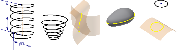

Les commandes d'esquisse 3D suivantes permettent de créer la géométrie de la courbe à l'aide de valeurs spécifiées ou via la projection de la géométrie :
- L'option Courbe hélicoïdale permet de créer une spire 3D à partir des paramètres.
- L'option Courbe par équation permet de créer une courbe 3D à partir d'équations.
- L'option Courbe d'intersection permet de créer une courbe 3D à partir d'une géométrie d'intersection.
- L'option Contour apparent permet de créer une courbe 3D à la limite externe d'une surface.
- L'option Projeter sur une surface permet de créer une courbe 3D en projetant la géométrie sélectionnée sur une face 3D.
- L'option Inclure la géométrie permet de créer une courbe 3D en copiant la géométrie d'une arête existante.
