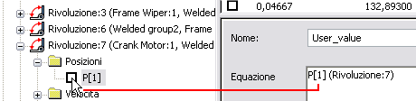

Nella barra degli strumenti di Output grafico fare clic su Nuova curva . In alternativa, è possibile fare clic con il pulsante destro del mouse in un punto qualsiasi del browser di Output grafico e scegliere Nuova curva.
Nome
Indica un nome per la nuova variabile.
Equazione
Definisce la nuova variabile con un'equazione.

10+cos(P[1] (Rivoluzione: 1) - PI/6)+20*abs(P[3] (Sferico: 2))
dove:
P[1] (Rivoluzione:1) è la posizione del primo grado di libertà per il giunto denominato Rivoluzione:1.
P[3] (Sferico:1) è la posizione del terzo grado di libertà per il giunto denominato Sferico:2.
Nota: È possibile aggiungere una variabile facendo clic sulla casella accanto alla variabile nel browser di Output grafico.
Nel software vengono verificati il nome e l'equazione in tempo reale, ma viene eseguito il calcolo delle curve solo dopo l'interruzione della simulazione . Dopo la convalida del nome e dell'equazione, il software posiziona la nuova variabile nella cartella Variabili utente. Tale variabile può essere utilizzata per tutte le elaborazioni, compresa la creazione di una nuova curva.
