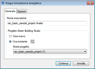

| 7. |
Assegnare un nome alla sessione di simulazione e specificare il progetto di Green Building Studio.
Nella finestra di dialogo Esegui simulazione energetica, specificare un nome per la sessione di simulazione, quindi specificare se si desidera creare un nuovo progetto o utilizzare un progetto di Green Building Studio esistente. In seguito, fare clic su Continua. |
