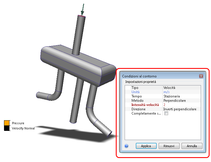

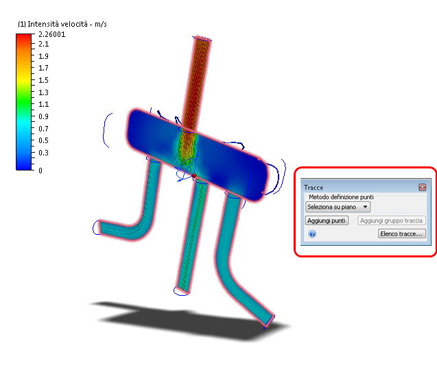

La finestra di dialogo di modifica rapida è lo strumento principale per l'indicazione dei parametri e dei valori per l'estrazione del risultato e l'impostazione del modello. Ogni attività dispone di una finestra di dialogo di modifica rapida che contiene campi dedicati a impostazioni specifiche. Si tratta di un elemento essenziale per il flusso di lavoro di Autodesk Simulation CFD.
Esistono diversi modi per aprire le finestre di dialogo di modifica rapida:
- Fare clic su un'entità e quindi sull'icona Modifica che si trova nella barra degli strumenti contestuale.
- Fare clic con il pulsante destro del mouse su un'entità e scegliere Modifica....
- Nella barra Studio di progettazione, fare clic con il pulsante destro del mouse su un'impostazione o su un'entità, quindi selezionare Modifica....
- Nella barra Studio di progettazione, fare doppio clic su un'impostazione o sulla diramazione di un'attività.
- Fare clic su Modifica nel gruppo contestuale della barra multifunzione.
