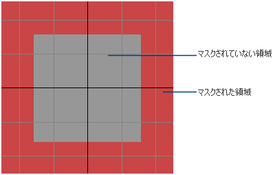

マスク レイヤを作成すると、マスクされた領域は赤で表示されます。

ペイントやシェイプがあるマスク レイヤの領域はマスクされます。ペイントやシェイプがないマスク レイヤの領域はマスクされません。
