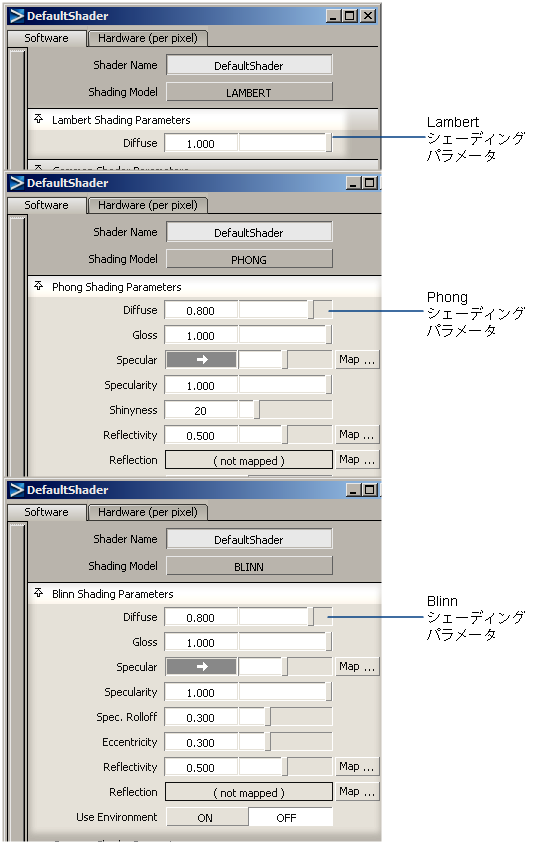

マットや光沢など、基本的なサーフェスの種類を定義します。既定の設定は BLINN です。Shading Model には、それぞれ固有の Shading Parameters セットがあります。
| LAMBERT | つやのないサーフェス(チョーク、マットペイント、研磨していないサーフェス) |
| PHONG | ガラスのようなサーフェスや光沢のあるサーフェス(自動車の鋳造部品、電話、浴室の備品などに使用する ABS コポリマや SAN コポリマ) |
| BLINN | メタリック サーフェス(真鍮、アルミニウム) |
| LIGHTSOURCE | 特殊効果。サーフェスを照らすライトは、合計値を平均したもので、複雑なシェーディングは実行されない。サーフェスはライトとして動作しない(つまり、他のオブジェクトを照らさない)。 |
LAMBERT、BLINN、PHONG の間では、Shading Parameters が異なります。Shading Model が LIGHTSOURCE である場合、Shading Parameters はありません。

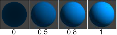

サーフェスがすべての方向にライトを反射する性質です。Diffuse 値は、スケーリング係数として働き、Color 設定に適用されます。Diffuse 値を高くすると、実際のサーフェス カラーが Color 設定に近くなります。有効範囲は 0 から ∞ です。スライダ レンジは 0(すべての方向に反射するライトはなし)~1 です。既定のカラー値は 0.8 です。

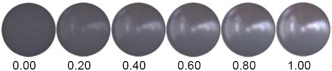

Gloss は、サーフェスの輝き効果を再現します。光沢の高い Gloss マテリアルは、リフレクションと同じ色の反射ハイライトを持ちます。光沢の低い Gloss マテリアルは、拡散シェードと同じ色の反射ハイライトを持ちます。中間的な値はこれらを融合します。
これまでは、光沢の少ないが反射のあるマテリアルを再現するには、シェーダを重ね合わせるしかありませんでした。

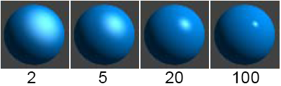

Eccentricity はサーフェスのハイライトのサイズを制御します。このパラメータは、Shading Model が PHONG の場合のみ使用できます。有効範囲は 2 から ∞ です。スライダ レンジは、2(大きなハイライト、つまり光沢の少ないサーフェス)から 100(小さなハイライト、つまり非常に光沢のあるサーフェス)までです。既定値は 20 です。

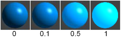

Reflectivity は、周囲(Environment、その他のサーフェス)、または Reflection マップ(存在する場合)をサーフェスが反射する性質です。一般的なサーフェスマテリアルの Reflectivity 値は、自動車のペイントで 0.4、ガラスで 0.7、鏡で 1、クロームで1です。シェーダ スウォッチで Reflectivity のエフェクトを確認するには、一時的に Reflection マップをシェーダに割り当てます。
有効範囲は 0 から ∞ です。スライダ レンジは 0(反射なし)から 1(鮮明な反射)までです。既定値は 0.5 です。

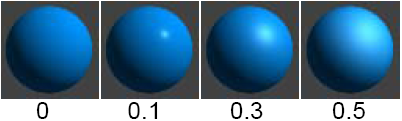

Eccentricity はサーフェスのハイライトのサイズを制御します。このパラメータは、Shading Model が BLINN の場合のみ使用できます。有効範囲は 0(ハイライトなし)から 0.999(広いハイライト、つまり光沢の少ないサーフェス)です。値を 0.1 に設定すれば、非常に光沢のあるサーフェスを表現する小さなハイライトが作成されます。既定値は 0.3 です。

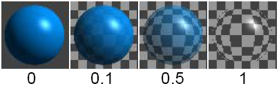

Transparency(透明度)は、サーフェスの透明のカラーとレベルです。たとえば、Transparency が 0 (黒)の場合、サーフェスは完全に不透明に、Transparency が 1 (白)の場合は完全に透明になります。オブジェクトを透明にするには、Transparency のカラーをグレーのシェード、またはシェーダの Color と同じカラーに設定します。既定値は0(黒)です。
Transparency を既定の黒(0)から変更すると、シェーダの Multi-lister スウォッチのバックグラウンドはチェックパターンになります。透明度を確認しやすくするためにチェッカー パターンになるだけで、シーンではレンダリングされません。
リアルな外観のマテリアルを作成するには、次の式を満たすような値を Specular、Reflectivity、Transparency に設定します。(Specular x Reflectivity) + Transparency <= 1 この方程式では、Specular と Transparency の値はそれぞれ 0~1 の数値で表現される必要があります。(Alias の既定では、0 から 255 までの値として表現されます)。たとえば Specular 値が 0.5、Reflectivity 値が 1 の場合、Transparency 値は 0.5 以下にする必要があります。

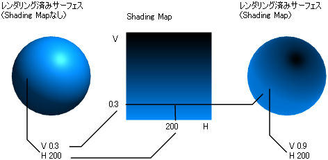

レンダリング後にサーフェスに Color マップを適用します。Shading Map テクスチャの U の値はサーフェスの色相に、V の値はサーフェスの輝度([R+G+B]/3 で定義される値)にマップされます。Shading Map では、シェーダの Color、Specular カラー、Eccentricity が変更され、新しい種類のシェーディング モデルが効果的に作成されます。
Shading Map は、フォトリアリルではない効果(たとえばカートゥーン シェーディング)の作成、またはしきい値の強調(たとえば Ramp テクスチャの使用)に便利です。

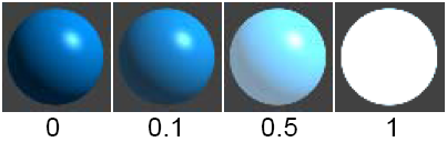

光を通過させて拡散するサーフェスの性質です。半透明なサーフェスを照らす光は、まずサーフェスの下に吸収されてからすべての方向に拡散されます。スライダ レンジは 0~1 です。既定値は0 です。
影を落とさないライトで照らされるサーフェスの Translucence 値は、結果的に 0 か無限(すべて 0 でない値)になります。
半透明なサーフェスと影を落とす Spot Light をシーンで組み合せると、グリッドのようなものがかすかに表示されることがあります。このような線が表示される場合は、Spot Light の Shadows の Edge quality を上げるか、Shadows の Resolution を下げてください。
Translucence の値を上げる場合は、それに従って Diffuse の値を下げて不具合を避けてください。
サーフェスの実際の半透明度は、ライトから受ける照明によって決まり、Transparency(透明度)に関連しません。ただし、オブジェクトを透明にすればするほど、半透明な照明と拡散した照明はぼやけます。

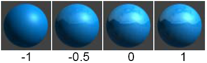

レンダリングしたイメージのサーフェスのアルファ チャンネルに適用する、透明度の乗数。Matte Transp.値を 0 にすると、不透明オブジェクトのアルファ値は 1 になります(つまり、合成すると完全に非表示になります)。Matte Transp.値を 1 にすると、不透明オブジェクトのアルファ値は 0 になります(つまり、合成すると完全に表示されます)。たとえば、アニメーション中(合成後)にオブジェクトを徐々に表示するには、Matte Transp. 値を 1 から 0 にアニメーション化します。
スライダレンジは -1~1 です。既定値は 0 です。

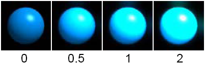

シェーダ グローのエフェクトの輝度です。スライダ レンジは 0~1 です。既定値は 0 です。
イメージの解像度が異なると、Shader Glow の表示も異なります。Control ウィンドウで Environment の ShaderGlow セクションの Glow Type と Halo Type が両方ともオフになっていれば、Glow Intens. の値は作用しません(ShaderGlow を参照してください)。

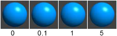

クリアコートの反射のようすを制御します。値を 1.6 にすると、ガラスと同じ反射になります。値を 1.8 にすると、カーペイントと同じ反射になります。このパラメータは、Clearcoat Material を User Defined に設定した場合に限って使用できます。スライダレンジは 1~5 です。既定値は 1.8 です。
クリアコートの反射の明度を調整します。スライダ レンジは 0 ~ 5 です。既定値は 1.55 です。
クリアコートの反射のコントラストを調整します。スライダ レンジは -1~1 です。既定値は -0.1 です。

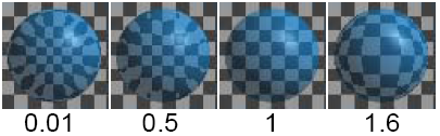

シェーダにReflectionが設定してある場合にシェーダが表示するマテリアルです。Refractive Material を選択すると、Refractive Index 値が自動的に設定されます。既定の設定はGlass - flintです。
透明なオブジェクトを通過するときにカメラ光線が屈折する量。Refractive Index の値を 1 に設定すると、カメラ光線は屈折しません。一般的なマテリアルの Refractive Index 値は、ガラスで 1.6、空気で 1、水で 1.333、クリスタルで 2、ダイヤモンドで 2.417 です。このパラメータは、Refractive Material を User Defined に設定した場合に限って使用できます。有効範囲は 0.01 から ∞ です。スライダ レンジは 0.01 ~ 3 です。既定の設定は 1.6 です。
Multi-listerのシェーダ スウォッチでは、Refract Index パラメータのエフェクトのみを概算します。
Refractive Index で期待されるエフェクトを出すには、サーフェスに厚みを持たせる必要があります。サーフェスに厚みのないプレーンやフェース要素の場合には、Refractive Index の値を 1 に設定し、Surface Width パラメータを使用してサーフェスの厚みを表現します。「Surface Width」を参照してください。

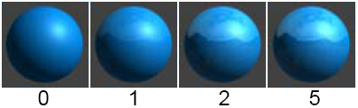

サーフェスでカメラ光線を反射する最大回数です。たとえば、Reflect Limit 値を 4 にすると、サーフェスは(そのサーフェスかその他のサーフェスで)反射した回数が 3 回以下のカメラ光線を反射します。4 回以上反射したカメラ光線は反射しません。有効範囲は 0 から ∞ です。スライダ レンジは 1~10 です。既定値は 1 です。
Reflect Limit の値を高くすれば、レンダリング時間が大幅に長くなります。色々な設定を使用してシーンのレンダリングをテストし、許容できる最低値を使用します。非常に反射率の高いサーフェスでも、Reflect Limit の値を 10 以上に設定する必要はほとんどありません。

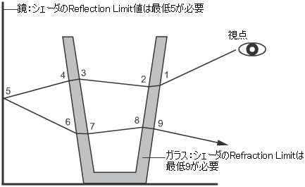

以下の図は、鏡の前にガラスのコップを置いた例です。
屈折回数には、厚みがあるサーフェスにカメラ光線が入る回数と出る回数が含まれます。
物理的特性 TIR(Total Internal Reflection)では、透明オブジェクトで光が屈折しないことがあります。これは、オブジェクトの厚みの中で反射する光線によって発生する、実世界の特性です。これがモデル内で発生する場合は、光線がサーフェスから出ないため、Refract Limit の値を上げても効果はありません。ただし、TIR は実世界の特性であるため、このエフェクトを維持した方がよい場合もあります。このエフェクトが必要ない場合は、Refractive Index を上げます。
リアルに見えるガラスをシミュレートするには、Refract Limit 値を 9 か 10 に設定します。

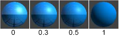

サーフェスが、反射と屈折をして(反射/屈折で)まだ影を受ける最大回数です。
たとえば Shadow Limit 値を -1 にすると、サーフェスは影をまったく受けません。Shadow Limit 値を 0 にすると、サーフェスは、カメラから直接表示した場合に影を受けますが、反射/屈折で表示した場合には影を受けません。
Shadow Limit 値を 1 にすると、サーフェスは、カメラから直接表示した場合、または 1 回の反射/屈折を通して表示した場合に影を受けますが、2 回以上の反射/屈折を通して表示した場合は影を受けません。
有効範囲は -1 から ∞ です。スライダ レンジは -1~10 です。既定値は 0 です。

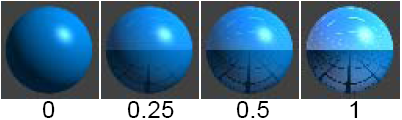

透明オブジェクトの影を中央で明るくして、光の焦点を表現します。有効範囲は 0 から ∞ です。スライダ レンジは 0(一定の輝度の影)から 1(中央に焦点が絞られた影)です。既定値は 0 です。

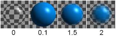

カメラ光線が透明サーフェスを通過した後で進む距離(ワールド座標単位)です。Transp. Depth 値を設定すると、サーフェスの後ろにあるオブジェクトの距離に従って、サーフェスの透明度を変更できます。
Transp. Depth 値を 0 にすると、カメラ光線は無限に進み、透明サーフェスの後ろにあるすべてのオブジェクトは、どれだけ離れていても表示されます。サーフェスの透明度は、サーフェス全体で同じです。
値を 0 以外にした場合、カメラ光線がTransp. Depth 値の距離に達すると、カラーはサーフェス カラーになります。透明サーフェスに近いオブジェクト(Transp. Depth 値以下)のみが、サーフェスを通して表示されます。サーフェスに近いオブジェクトは鮮明に表示され(つまり、その領域ではサーフェスがより透明で)、遠いオブジェクトは鮮明に表示されません(つまり、その領域ではサーフェスがそれほど透明ではありません)。Transp. Depth 値より遠いオブジェクトはまったく表示されません(つまり、その領域ではサーフェスが不透明になります)。
有効範囲は 0 から ∞ です。 スライダ レンジは 1~10 です。既定値は 0 です。

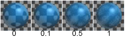

光線の屈折方向がランダムに変更されます。有効範囲は 0 から ∞ です。スライダ レンジは 0(ジッタなし) ~ 1 です。既定値は 0 です。
Refrac Jitter 値を高くした場合は、Refrac Samples の値を上げて、エイリアシングの表示を減らしたほうがいい場合があります。
Refrac Jitter は、つや消しガラスのシミュレートに使用します。

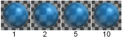

Refrac Jitter エフェクトのスムージング レベルを制御します。Refrac Jitter の値を 0 にした場合、Refrac Samples の値は作用しません。Refrac Jitter の値を高くした場合は、Refrac Samples の値を上げて、エイリアシングの表示を減らしたほうがいい場合があります(「一般的なエイリアシングの問題」を参照)。
有効範囲は 1 から ∞ です。スライダ レンジは 1(粗い)から 10(滑らか)です。既定値は 1 です。

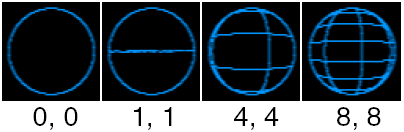

Hidden Line レンダリングで、サーフェスの U 方向と V 方向に表示されるライン数です。有効範囲は 0 から ∞ です。スライダ レンジは、0(エッジライン以外はサーフェスに表示されない)から 8 です。既定値は 0 です。
